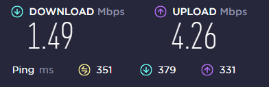

Normalde 35 Mbps olan internetim şu anda ölçünce 1-2 Mbps olarak gözüküyor. Aynı şeyi telefonda da denedim yine aynı çıktı. Bilgisayarım kablo ile internete bağlı. Bu sorunu nasıl çözebilirim?

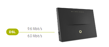

Modeminizde ki DSL Tanılama bölümünde bulunan hat değerlerinin ekran görüntüsünü atar mısınız?

Modeme bi reset attım şimdi 5 mbps ye çıktı ama bu da yeterli değil. Müşteri hizmetlerini aramadan başka bir şekilde yapmanın yolu var mı

Modeme bir reset attım şimdi 5 Mbps'ye çıktı ama bu da yeterli değil. Müşteri hizmetlerini aramadan başka bir şekilde yapmanın yolu var mı?
Hocam burayı diyorsunuz sanırım ama hatırladığım kadarıyla eskiden buraya 35 yazıyordu

Burayı kastetmemiştim ama modeme gelen hızın 9.6 Mbps olduğu açıkça belli. Müşteri hizmetlerini arayıp konuşmanız lazım.

Müşteri hizmetlerini aradım modeminize güncelleme gönderiyorum dedi ardından biraz bekletip telefonu yüzüme kapattılar. Şu anda internet hızım bu şekilde gösteriyor ama Steam'de falan olan indirmelerde zerre fark olmadı. Zar zor 1 mb/s hızında indiriyor. Bunu nereden düzeltebilirim lütfen yardımcı olur musunuz?
