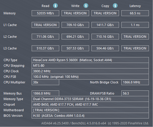

Hizmetler etki eder. Testi bir kere yapma derim bir kaç kere yap bence gecikme için. Değerlerin gayet güzel, dediğim gibi ikincil değerlerin etkisi çok az. Bence frekans olarak 3800 deneyebilirsin artık. FCLK’u 1900MHz yapmayı unutma. Malesef yine 16-22-22-42 gecikmelerden başlamadan gerekiyor. Aynı şekilde yüksekten düşüğe doğru test yapacaksın.@Vorplody, testler şu şekilde devam ediyor:
Eki Görüntüle 533781
T-1: 16-19-19-18-36 1.38V
Eki Görüntüle 533782
T-2: 16-19-16-18-36 1.38V
Eki Görüntüle 533783
T-3: 16-19-16-16-36 1.38V
Eki Görüntüle 533784
T-4: 16-19-16-16-34 1.38V
Eki Görüntüle 533785
T-5: 16-19-16-16-32 1.38V
Eki Görüntüle 533786
T-6: 16-19-16-16-32 1.38V
TEST 7 ye DİKKAT (16-18-16-16-30 değerinde 18 lik kısım 19 du 18 yaptım, pcyi açtığımda fanların hızlı dönmesinden ve Core Tempten baktığımdan CPB anakartta kapalı olmasına rağmen açılmıştı. Bu değerleri anakartı sıfırlayıp tekrardan girdikten sonra mavi ekran verdi. Sadece 18 lik kısım 19 dan aşağı düşmüyor, mavi ekran alıyorum):
Eki Görüntüle 533787
T-7: 16-18-16-16-30 1.45V
Eki Görüntüle 533788
T-8: 16-19-16-15-30 1.45V
Eki Görüntüle 533789
T-9: 16-19-15-15-30 1.45V
Eki Görüntüle 533790
T-10: 16-19-14-14-30 1.45V
Eki Görüntüle 533791
T-11: 16-19-13-13-30 1.45V
Eki Görüntüle 533792
T-12: 16-19-13-13-30 1.45V (Dikkat edersen, aradaki değerler düştükçe, yazma ve kopyalama hızı geriliyor. Aynı değerleri, pc yi açtıktan 3-4 dk sonra yaparsam; değerler birazcık değişiyor, hizmetler yüzünden mi?).
Tüm testlerde sadece AMD programı açık.
19’u düşürememen gayet normal. Ben de düşüremedim çünkü. Düşürsen de performansta CL kadar fark yaratmaz. O yüzden daha uğraşma derim. Voltajı kademe kademe düşürerek Memtest yapabilirsin. Bence önceliğin hava soğutmayı almak olsun, CPB kapatmak performans kaybına yol açacak ne de olsa.TEST-17-1

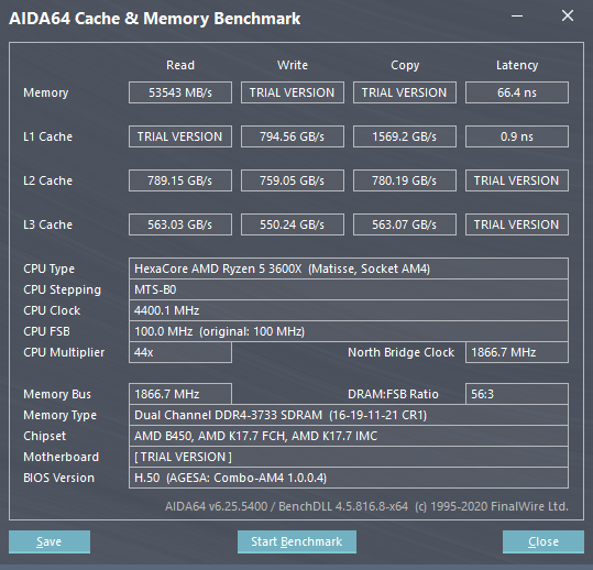

TEST-17-2
Eki Görüntüle 533812
Bunlar bu gün 17. denemelerim (İlk resim 17.testin pc açıldıktan 1 dk sonra ki denemem, ikinci resim 17.testin pc açıldıktan 4 dk sonraki denemem).

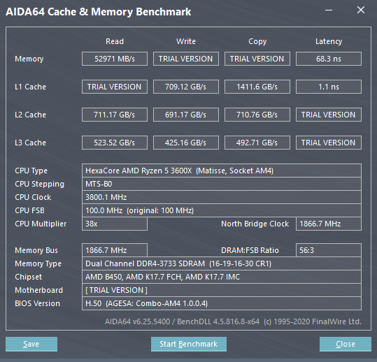

TEST-19 (SON)
Eki Görüntüle 533808
Şuan ki değerler: 16-19-10-11-21 1.38V
3800 ü deneyeceğim de dün denediğimde sistem açılmadı, farklı frekans vermiştim sanırım.
Aynen öyle, 3 ve 4. değerlerin etkisi çok az.

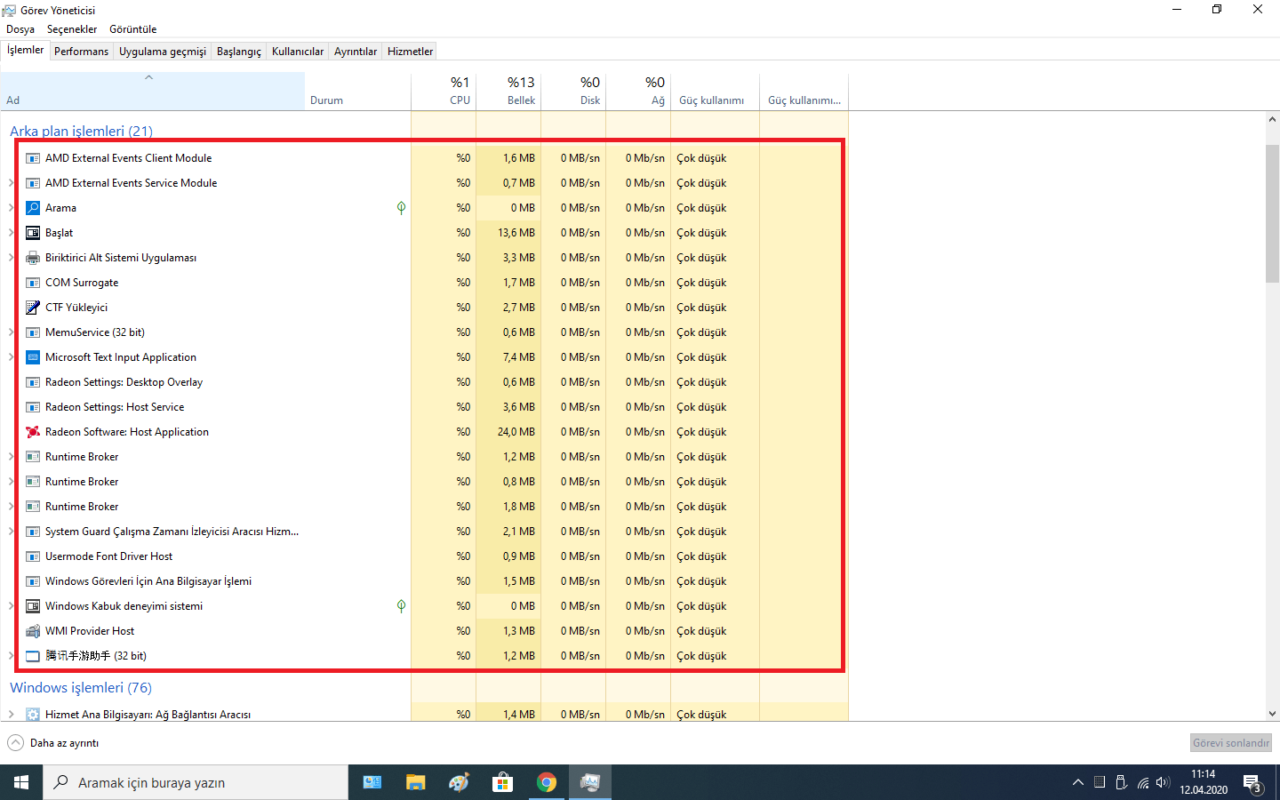

Eki Görüntüle 533814
TEST sırasında açık olan arkaplan işlemleri (Hepsinde bu ayarlar standart olduğu için, sonradan aynı değerlerde testi yapınca okuma ve yazma değerleri fark ediyor ama hizmet veya arkaplan işlemleri aynı).

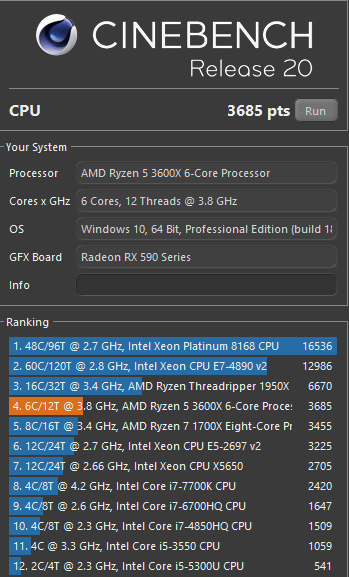

Cinebench’te 3.8GHz göstermesi normal CPB All Core OC yapmıyor ne de olsa. Değerler gayet iyi yardımcı olabilmişim anlaşılan, güle güle kullanSenin değerlerine bakmıştım, aklımdan aynı şey geçti, aynen düşmemiş.

@Vorplody CPB açık ama Cinebench R20 Testinde taban değerde test etmiş (3.8GHz)
