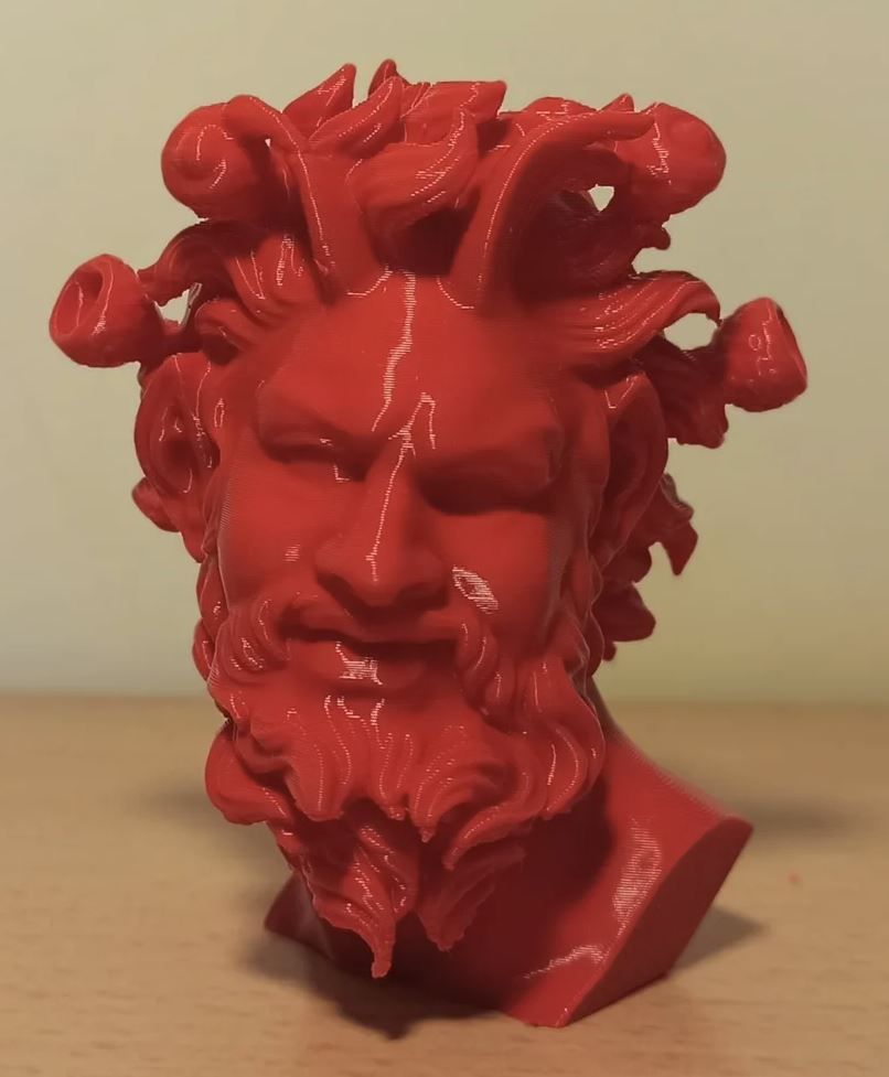

Ben normalde Cura'yı sadece ağaç destek ihtiyacı olduğu zaman kullanıyorum. O ihtiyaç da görseldeki gibi detay seviyesi yüksek, görsel bölgeyle minimum temas istediğim zaman doğuyor.
Ama solidworks ile çizdiğim fonksiyonel ürünlerde bu tip bir ihtiyaç olmadığı için Simplify3d kullanıyorum. Voronoi tarzı örgü baskılarda ise Prusaslicer'ın paint support özelliği işi çok daha kolaylaştırıyor.

Eki Görüntüle 1137676
