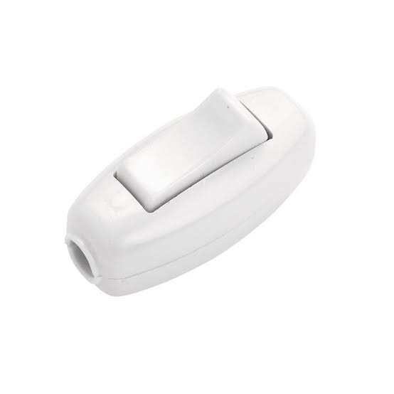

    5,8 KB · Görüntüleme: 42
Buyurun. Hem faz hem de nötr için anahtarlama yapmaktadır. Tek kablo geçen anahtarlardan alırsanız prizi ters takarsanız sıkıntı olur.
Merhaba. Üstteki 4 uçlu anahtardansa elinizdeki ve 15 A, 250 volt AC/20 A, 115 volt AC kabartma yazılı etiketliyse zaten asıl orijinalleri bunlar olup olur hocam. Deney amaçlı bile olsa daha küçük amper etiketlilere faz-nötr bağlantısı kesin yapmayın, sarı-yeşil kablo prizlere direk geçilip bu anahtar bağlantısından muaf olmalı. Işığın sadece açılınca yanması için anahtarda uçların çok yakın olduğu 2 uç (faz-nötr kablo ucu) fişten yani şebeke elektriğinden gelmiş olmalı, uçlara uzak faz-nötr uçlu kısım ise prizlere giden kısım olmalıdır. Ters olarak bağlanırsa anahtar iç ışığı anahtar açık-kapalı olmadan sürekli olarak yanar. Diğer doğru olan bağlantıda ise sadece ON olup açılınca ışığı yanmış olur.
* İki uçlu ışıklı olanlar sadece fazı kesip nötr kablosunu ayni anda kesemez, üst resimdeki 4 uçlu ışıklı anahtarlar ise faz ve nötr ucunu tüm uzatmalı prizlerde ayni anda kesmiş olur. Kolay gelsin.
