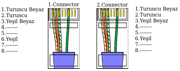

4 tel ile 100 Mbps Ethernet elde edilebilir. Zaten Türk Telekom FTTB-ETH altyapı ile en fazla 100 Mbps veriyor diye biliyorum. 4 teli WAN ile yönlendiriciye takarsınız, kalan 4 tel ile de istediğiniz cihaza 100 Mbps bant genişliğine sahip LAN bağlantısı yapabilirsiniz.
En önemli husus o 4 teli RJ45 uca doğru şekilde çakmak. Bunun şablonları internette vardı, müsait vaktimde paylaşmaya çalışacağım.

Bahsettiğim 4 tel ile bağlantı şablonu aşağıdaki görseldeki şekilde:
Geriye kalan 4 tel ile de ekstra bir uç daha elde edebileceksiniz.
Maalesef çok geç paylaşabildim, kusura bakmayın.

Jak prizi için şöyle yapabilirsiniz. Prizin üzerinde belirtilen şemaya göre turuncu-beyaz, turuncu, yeşil-beyaz ve yeşil telleri yerlerine çakarsanız ilk priz çözülür. Diğer priz için ise kalan 4 teli prizin şemasında turuncu-beyaz, turuncu, yeşil-beyaz ve yeşil teller için belirtilen yerlere sırasıyla mavi-beyaz, mavi, kahverengi-beyaz ve kahverengi olarak çakarsanız kabloyu bölebilmiş olursunuz diye düşünüyorum.
Yani ikinci priz için şöyle olacak:
Turuncu-beyaz yerine mavi-beyaz tel
Turuncu yerine mavi tel
Yeşil-beyaz yerine kahverengi-beyaz tel
Yeşil yerine kahverengi tel
Kahverengi yerine bazen kırmızı tel kullanılmış olabiliyor. Ek olarak prizin üzerindeki şemayı çözemezseniz RJ45 Ethernet prizinin takılması ile ilgili videolar var, göz atabilirsiniz. Daha önce evimde bu prizlerden kullanmadığım için şeması ve bağlantısı konusunda fazla tecrübem yok.

Modemin orada ikiye böleceğiniz kablonun turuncu-beyaz, turuncu, yeşil-beyaz ve yeşil tellerini modemin WAN portuna takılacak RJ45'e çakın. Geriye kalan mavi-beyaz, mavi, kahverengi-beyaz ve kahverengi telleri ise LAN portuna takılacak RJ45'e yine WAN'a takılacak kabloya yaptığınız sırada çakın.
Ortak buatta dediğiniz gibi kabloyu ortadan soyarsınız. Ardından mavi-beyaz, mavi, kahverengi-beyaz ve kahverengi telleri kablodan kesin ve odaya giden kablonun da ucunu soyup, mavi-beyaz, mavi, kahverengi-beyaz ve kahverengi tellerini modeme giden kablodan kestiğiniz aynı renkteki teller ile bağlarsınız, bağlama için Yak-1 konnektör kullanabilirsiniz.
En son ise odadaki Ethernet jakına turuncu-beyaz, turuncu, yeşil-beyaz ve yeşil renkli teller için belirtilen yerlere sırasıyla mavi-beyaz, mavi, kahverengi-beyaz ve kahverengi telleri çakarsınız.
