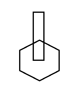

Hocam onu biliyorum eyvallah. Destek ayaklarını ne yapacağım. Nereye sabitleyeceğim. 2 uzun çubuk olan fotoğraf.
Forum'da anlatılacak bir şey değil çünkü biraz karışık bir montajı var o desteğin. Ekran kartınızın klavuzunda veya anlamaz iseniz youtube'de montaj vidaları var. Oradan yapmanız daha sağlıklı olur.
Hocam hiç bir yerde buna benzer bir sabitleme aparatı görmedim. Videodakilerden benim elimde olan aparat daha farklı. Kılavuzunda yazmıyor nereye takılacağı. Kendi kutusundan çıktı bu arada.
Açıkçası ilk defa böyle bir destek aparatı görüyorum. Ama montajını buldum. O çubuk ve vidadan sadece 1 tane kullanıyorsunuz. Çokgen şekli stand görevi görüyor o çubuğu çokgene oturtup fotoğrafı atar mısın?
