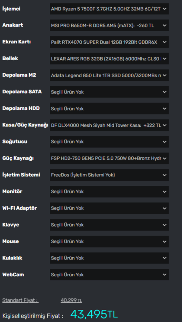

Seçtiğin parçalar kötü ve pahalı. Önerim hazır sıstem olacak. 4070 Super var.
Aşağıdaki gibi ozellestır.
Soğutucu olarak,
Eki Görüntüle 2191396
Soğutucu olarak,
Sistem güzel ancak onca parayla alınmış sistem Frisby'ye emanet edilmez.
Gözümden kaçmış. Düzelttim.

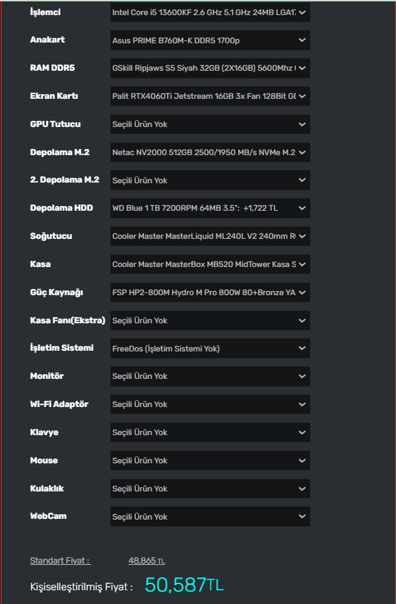

Reis ekran kartı yerine bunu koysa k olur mu Zotac Geforce RTX4060Ti Gaming 16 GB AMP GDDR6 128 Bit Ekran Kartı Fiyatları ve Özellikleri
