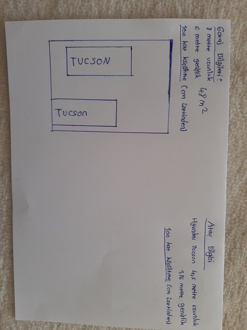

Merhaba, uzunluğu 8 metre, genişliği 6 metrelik bir garaj yaptırılırsa sizce 2 adet SUV araç rahatlıkla sığar mı? Kapılar çok rahat açılır mı? Garajın arka tarafında tamir/tadilat tezgahı da koymak istiyorum.
Eğer Cadillac Escalade gibi büyük SUV lar mezvu bahis ise biraz dar gelebilir. G63 gibi biraz daha mütevazi araçlar sığacaktır (Cadillac'a nazaran)
Bence bir ölceklendirme yaparsaniz sorunuzun cevabini tam olarak alirsiniz. Mesela bir kagida temsili 8 metre uzunlugunda bir cizgi cizin ve cizdiginiz cizgi (mesela 8 cm olsun) kac kat kucultulduyse, arabalarin enlerini ve boylarini internetten bakin, kucultme orani kadar kuculterek gozunuzun onune getirebilirsiniz.
Çizimde diğer arabayı yanlışlıkla biraz öne aldim ama yine de anlaşılır. Birimler santimetre cinsinden 100 kat küçültülmüştür.
Biraz daha büyük olabilirse iki araç kapıları açık şekilde rahat sığabilir ama imkanımız yoksa rahatsızlığa adapte olmayı öğrenmek de kötü değil.
Hocam iki araç kapısı zaten 6 metrede açılmaz. En azından üstte attığım fotoğrafa göre. Bir araç park halinde iken diğerinin kapısı açılsa yeter. Yine fotoğraftaki bilgiye göre 6 metre yetiyor ama genişlik 6.5-7 metre olursa çok daha ideal olur.
Eki Görüntüle 1191309
Gayet guzel cizmissiniz. Diger arabayida cizdiginiz zaman tahminimce arada gecis için eni 2 metre olan bir alan olusur. Ayrica dediginiz gibi 6.5 - 7 metre ideal olur. Ama istiyorsaniz garaji boyuna degil enine de kullanabilirsiniz. Bu sayede 8 metreden cok iyi bir sekilde faydalanmis olursunuz.
