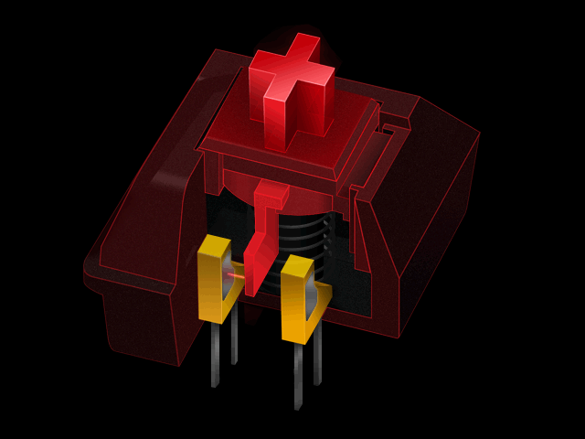

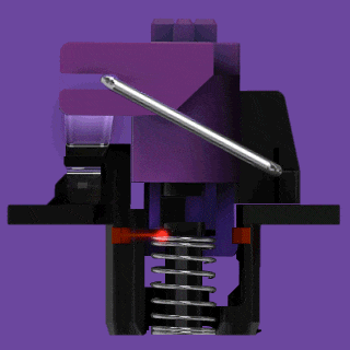

Aslında optik Switch'lerin mantığı ve mekaniği kökten farklıdır. Normal mekanik ürünlerde iki demir birbirine temasta bulunup elektriği geçirirken optik Switch'lerde ise durum içinde bulunan lazerin karşıdaki bölge ile temasa geçmesi ve sinyalin yollanmasıdır. Bu yüzden otik swtichler mekanik Switch'lerden daha az gecikme süresine sahiptir.
Eki Görüntüle 1341291
Yukarıda bulunan kalasik mekanik Switch şeklidir.
Eki Görüntüle 1341292
Eki Görüntüle 1341294
Bunlar ise optik Switch'lerin çalışma prensibisidir.
Şimdi ise asıl soru şurada content optik swtichler gerçekten optik mi? İnanın benim de fikrim yok. Bu kadar ucuza optik Switch yapılabilir mi bilmiyorum.
