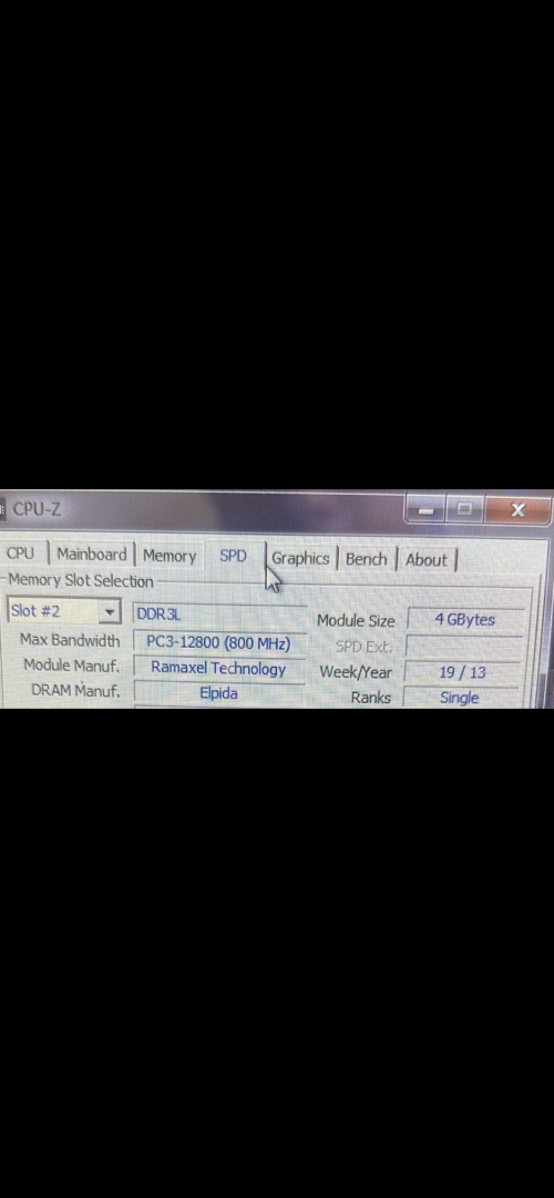

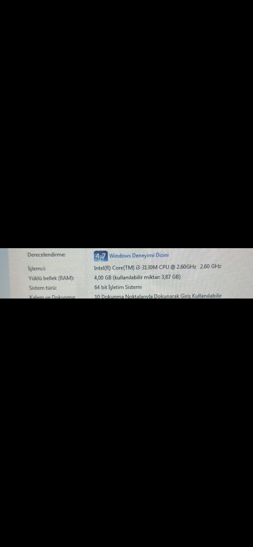

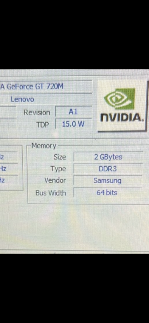

Elimdeki laptopu yükseltmek için RAM ve SSD ne önerirsiniz ?
Lenovo G500s Core İ3 3110m 2.4ghz-4gb-500gb Hdd-15.6-Int-Touch W8 Notebook fiyatı, teknik özellikleri, modelleri, en ucuz fiyatlarla Vatan Bilgisayar'da (en yakın bunu buldum)
    187,3 KB · Görüntüleme: 16
    477,8 KB · Görüntüleme: 25
