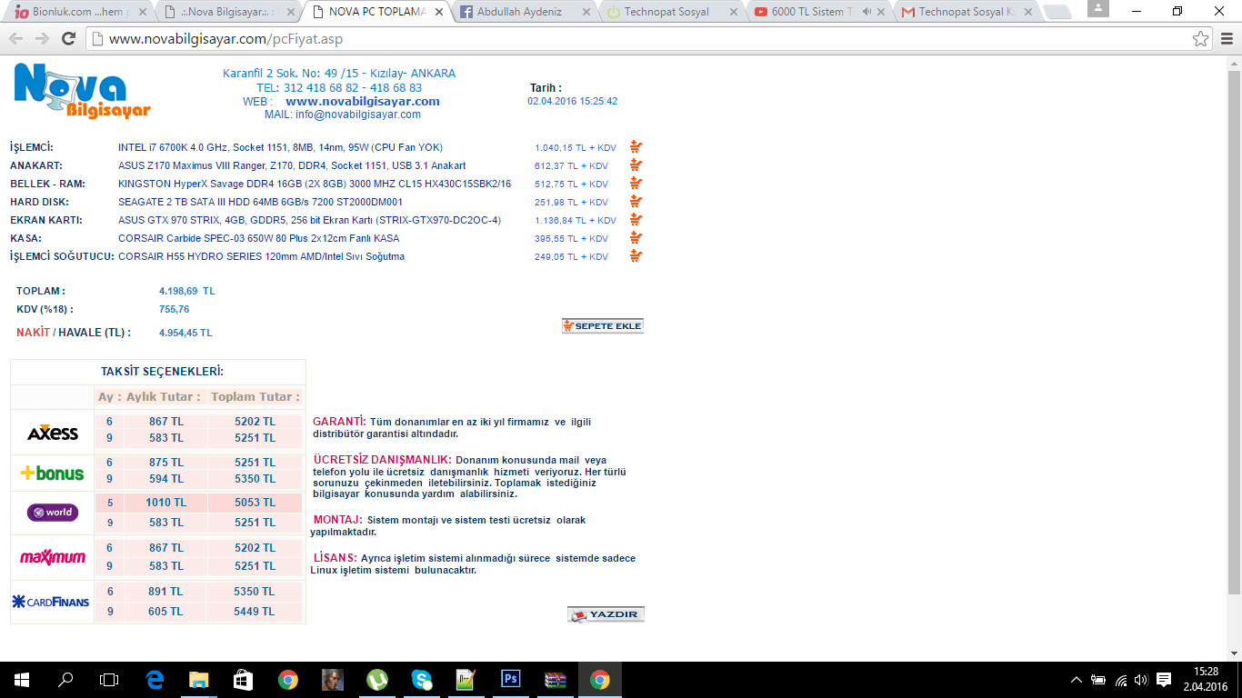

5000 TL'lik grafik ve video bilgisayarı
@Silinen üye amacım o zaten uzun süre idare etsin rahatlayayım :D
@Tsugayu 4 5 sene öncesinde masaüstü bilgisayarım amd donanımlıydı ve ısınma yapıyordu çokça ki soğutma sistemimde iyidi. Ondan ötürü korkuyorum ısınır falan diye alamıyorum :)
