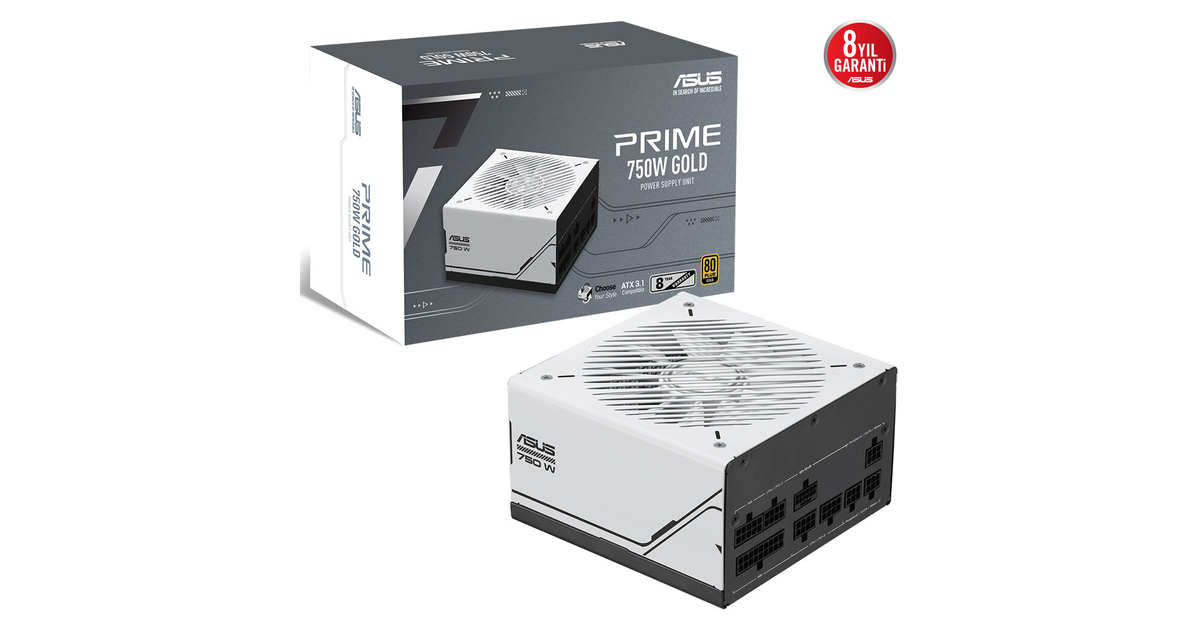

Peki birde modüler bir psu tavsiyesi alabilir miyim birde bu işlemciler kutusuz satılıyor bunlarda bir sıkıntı çıkma durumu olabilir mi kutusuz ürünlerde.
Peki bir de modüler bir PSU tavsiyesi alabilir miyim bir de bu işlemciler kutusuz satılıyor bunlarda bir sıkıntı çıkma durumu olabilir mi kutusuz ürünlerde.
Yok herhangi bir sorun çıkmaz, kutusuz üründe. Ben bugüne kadar 15'e yakın işlemci aldım, hiçbiri kutulu değildi. Modüler olunca fiyat şahlanıyor. Hem alınabilirlik, hem de fiyatı göz önüne alırsam, en uygun seçenek bu. 8 yıl ASUS garantisi var ürünün.
