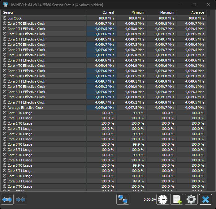

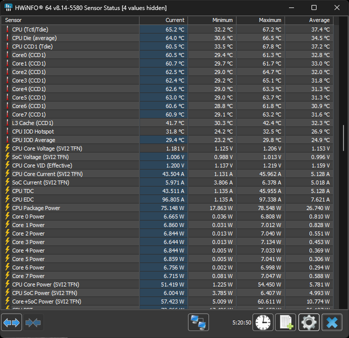

İki gün önce Ryzen 5 5600'den 5700X3D'ye geçiş yaptım. BIOS son sürüm, chipset son sürümde ve sorulmadan söyleyeyim Windows 11 24H2 Atlas OS temiz kurulum yaptım fakat işlemci olması gerekenden az güç tüketiyor gibi geliyor.
Cinebench 2024 testinde maksimum 78W tüketim gördü ve Deepcool AG400 gibi sıradan bir hava soğutma ile 10 dakikalık testte 65 dereceyi geçmiyor. Yabancı kaynakların ürün ilk çıktığında (sanırım 8-9 ay önce) yaptığı incelemelere bakıyorum ve sentetik testlerde 120W tüketim gördüklerini aynı zamanda 360mm sıvı soğutma ile 75 derecelerde gezdiğini görüyorum.
Bu duruma bakınca işlemcim sanki kendini kullanmıyor gibi hissettiriyor ama Cinebench 2024 çoklu çekirdek skorum 811 yani olması gereken değerlerde gibi. Oyunlarda ise Warzone adlı oyunda örnek olarak 5600'e göre yaklaşık 50FPS artış yaşadım.
Sorun acaba anakartımın sınırlaması ile ilgili mi yoksa yeni chipset ya da BIOS'lar ile buna düzenleme mi getirdiler? Ryzen 5 5600'üm bile 85W tüketime çıkarken bu işlemcinin tam yük altında 78W'de kalması yanlış hissettiriyor. (CPB ve PBO açık)
Cinebench testi sırasında aldığım HWiNFO değerlerini de ekran görüntüsü olarak ekledim.

Garip olan nokta internet üzerindeki tüm incelemelerde işlemci tam yükte 120W çekerken bendeki neden 80W çekiyor anlam veremediğim kısım bu. Bir de 5700X3D, 5800X3D kadar yaygın olmadığı için tam veri yok elimde ''şurada şu kadar skor vs. almış benimkiyle aynı'' gibisinden.

Hocam testi oyunda değil zaten benchmark testinde yaptım yani 1080p olayı değil tam yükte işlemci.

Normalde 5700x3D işlemciler normalin daha üstünde bir voltajla çalışıyor. Gereksiz derecede fazla güç çekiyor. Ve bu da fazlaca ısınmaya yol açıyor. Özellikle 5700x3d undervolt diye yazdığında bir sürü video çıkar karşına. Benim tahminim senin anakartın daha düzgün voltaj değerleri verdiğinden dolayı işlemcin çok daha düşük güç tüketiyordur. Yani undervolt yapmana bile gerek kalmadan bu işi anakartın kendisi hallediyor. Nedeni bundan kaynaklıdır diye tahmin ediyorum. O baktığın videoların birçoğu da eski videolardır büyük ihtimalle. BIOS güncellemelerinde zaman geçtikçe optimizasyon getiriyorlar. Aynı oyunlara sonradan güncelleme gelmesi fps sorunlarını falan düzeltmeleri gibi. Anakartı'nın son sürümlerde olması buna büyük bir etki sağlamış olabilir. Ve her anakarta bu optimizasyon gelecek diye bir şey de yok. Yani kendini şanslı da sayabilirsin.

CPU-Z single core puanı tamamen işlemcinin frekansına odaklı 5700X3D'de de bu değer 4.1 maks olunca düşük olması normal bu sebeple orası bir ölçüt değil ek olarak X3D işlemciler L3 bellek avantajından yararlandığı için bunu sadece oyunda etki olarak görürsün sentetik benchmarklarda değil o yüzden oyunlarda 40-50W arası gezen muazzam güçlü bir işlemci gerçekten.
