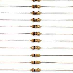

yanıtın için teşekkür ederim dirençler hakkında tek bildiğim nasıl bağlandığı Zahmet Olmazsa Güvenilir Bir Yerden Link Atabilirsen Güzel Olur Atamazsan da Canın Sağolsun
@Ardaa51 Robotistan iyidir. Oradan alabilirsin.

Merhaba. Tek bir kırmızı LED'in direnç hesabında tek LED için direnç hesaplama kısmında LED voltajını 2.2 volt, LED akımını 12 mA, voltajı 4.2 volt olarak girdiğinizde kullanılacak olan direnç ve watt değerleri çıkıyor, standart dirençler 1/4 watt'dır. Bu uygulamada çıkan değer 180 ohm oluyor. (Piyasadan satın alınacak şekliyle yuvarlatma yapılıyor) Kolay gelsin.
220 ohm alsam bir fark olur mu 200 bulamadım
Evet, 220 ohm değerinde de olabilir, mA olarak 12 mA 'ideğil de örneğin 10 mA'i 3.7 - 4.2 volt batarya voltajı aralığında çekerek LED bozulmadan yine çok sağlıklı olarak yanabilmiş olur. Kolay gelsin.
