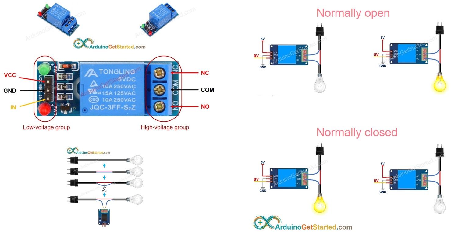

@SideWinder hocam röleye lambayı nasıl bağlayacağım?
Hocam yalıtım olmadığı zaman ne oluyor? Ayrıca akıma kapılırsam hasar verir mı?Bağlarken çok dikkatli olmalısın. Ayrıca röle modülünün altında da yalıtım yoktur büyük ihtimalle. Ona da dikkat etmelisin.
Bu diagrama göre, Normally Closed şemasına göre bağlayabilirsin.
Eki Görüntüle 797087
Gözüm korktu hocam.Yalıtım yok, altı açık. Yani PCB üstündeki lehimler tamemen oratada.
Ölürsün.
Gözüm korktu hocam.
Hocam peki elektrik çarpma nasıl olabilir? Yani röleyi nasıl kullanırsam elektrik çarpar?Korksun bence de.AC elektriğin şakası yoktur.
Ampul bağlayacağın yere yani 220V geçen yere dokunursan çarpılırsın.Hocam peki elektrik çarpma nasıl olabilir? Yani röleyi nasıl kullanırsam elektrik çarpar?
