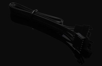

Son olarak şunu sipariş ettim.
Bu aparat sorunu çözer mi? Yardımcı olursanız sevinirim.

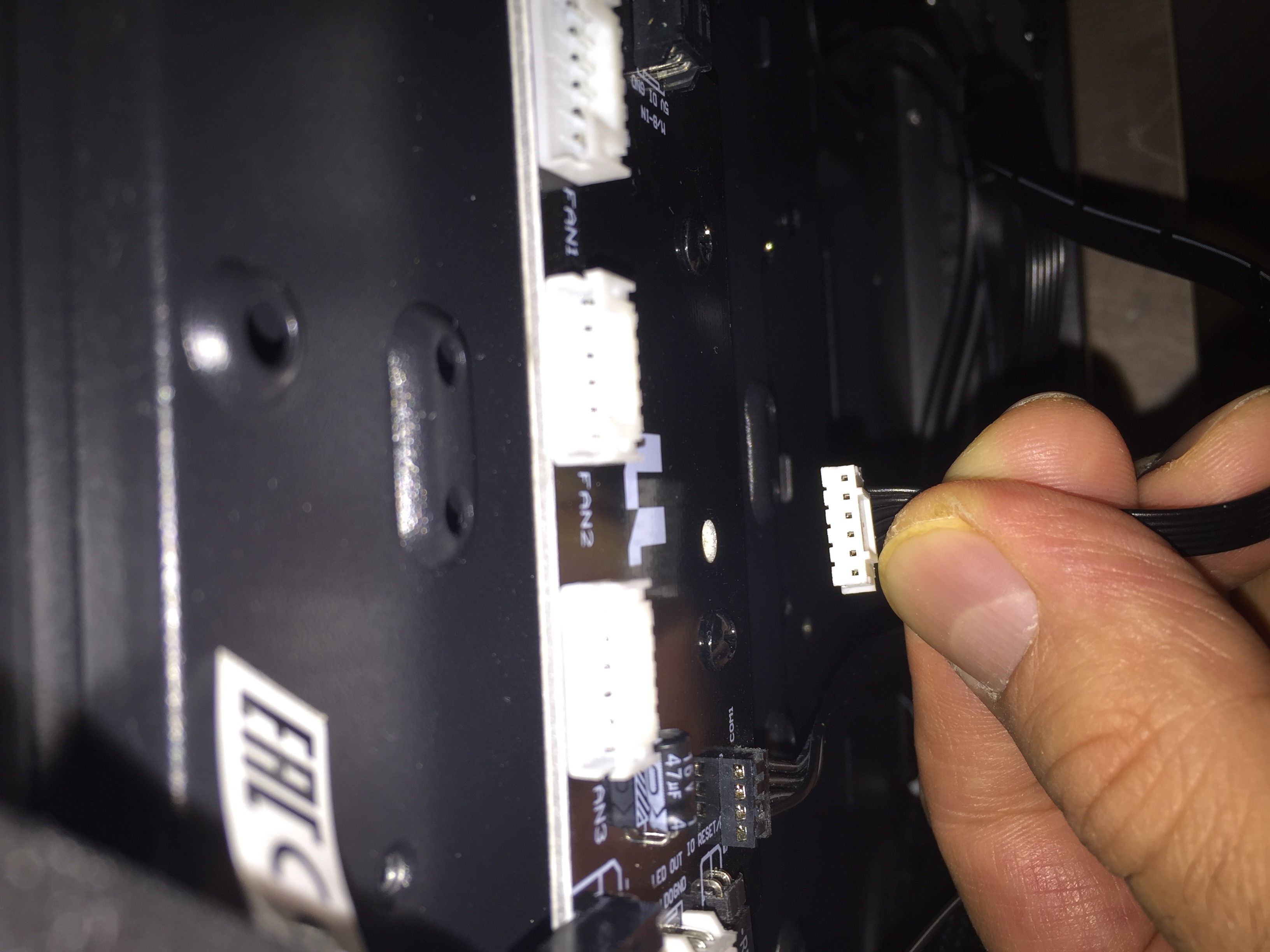

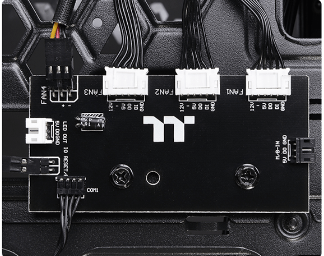

Fanlar şuan kontrolcü aracılığıyla anakarta bağlı. RGB yi kontrol edebiliyorum. kasa modeli Thermaltake
level 20 gt. anakartım z390 msi.
Fanlar kontrolcüye bağlı. Kontrolcü gücü sata güç kablosundan alıyor. Doğal olarak Bios ta görünmüyor. Sadece pompa ve cpu var.
