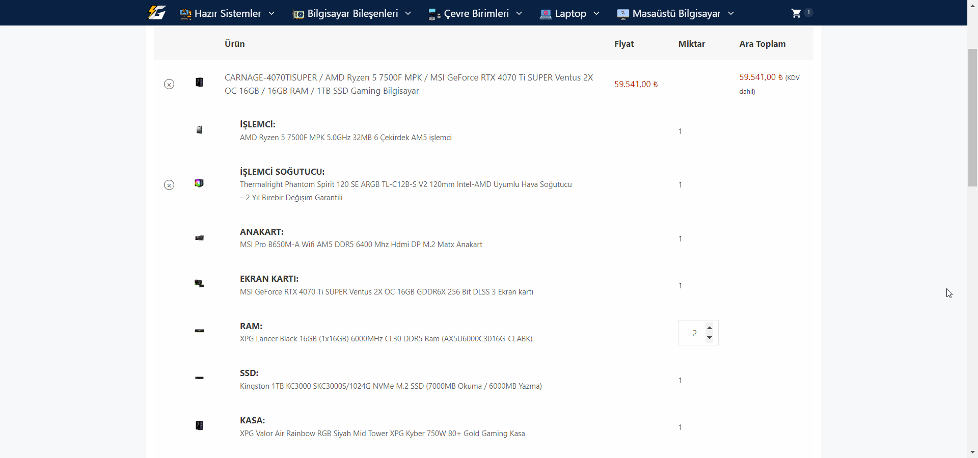

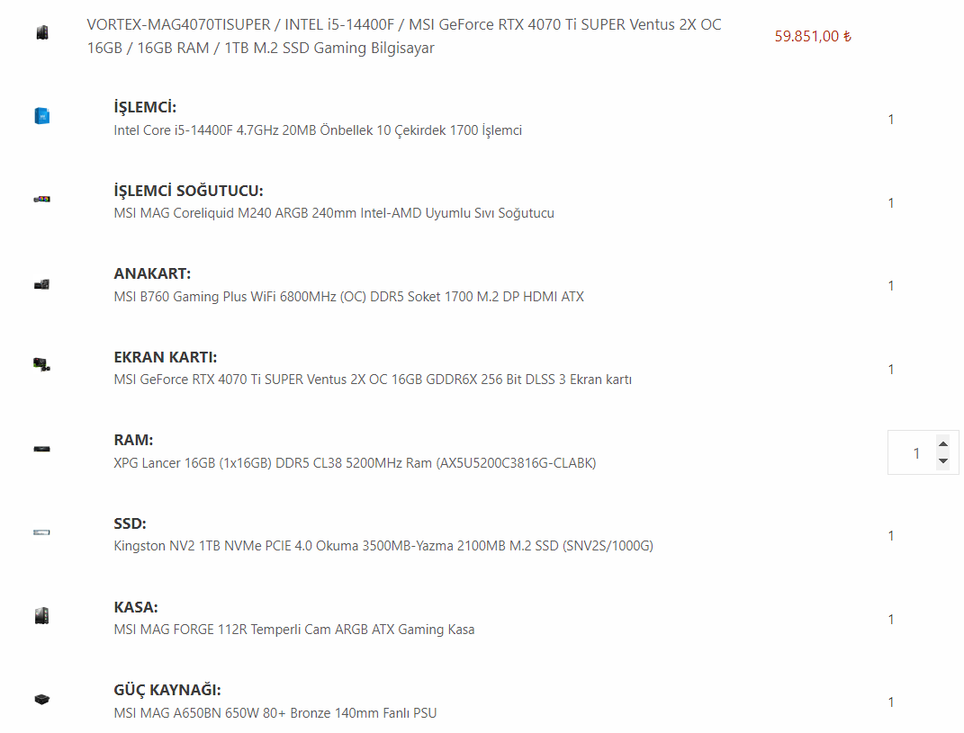

Merhabalar, 60000₺'ye kadar RTX 4070 Ti Super içeren sistem arayışındayım. Kendime ekte belirttiğim şekilde bir sistem toplamaya çalıştım. İşlemci ve ekran kartı darboğaz durumunda ve diğer hususlarda yardımcı olabilirseniz çok sevinirim.
Eki Görüntüle 2099473
Attığım sistemi resimdeki gibi düzenleyip almanız daha iyi olacaktır
Eki Görüntüle 2099502
Hocam testlere göre i5 14400f ryzen 5 7500f e nazaran daha iyi performans veren bir işlemci değil mi?
Hocam testlere göre i5 14400F Ryzen 5 7500F e nazaran daha iyi performans veren bir işlemci değil mi?
Bir tık daha iyi ama fiyatı çok daha fazla ve LGA1700 platformunun son nesli ileride yeni bir işlemci almak istediğinde yeni bir anakartta alman gerekecek bu sistemde ise sadece BIOS'unu güncelleyip yeni alacağın işlemciyi takman yeterli AMD 3 nesil işlemci desteği sunuyor.
Belki de öyledir. Ama AM5 soket almanız çok çok daha mantıklı. Eğer Intel alırsanız ileride işlemci değiştirmek için anakart da değişmeniz gerekecek. AMD ise yıllarca bu soketini devam ettirecek.
Cevaplarınız için çok teşekkür ederim i5 işlemcinin 2024 yılında çıkmış olması ve genelde NVIDIA ekran kartları ile Intel işlemcinin tercih edilmesinden mütevellit böyle bir tercih yoluna girmiştim. Tavsiyeniz şuan çok daha mantıklı geldi. Eğer söylemiş olduğunuz işlemci 4070 Ti Super'e darboğaz yapmayacaksa bu sistemi satın alacağım. Eğer yapma ihtimali var ise ikinci ram yerine işlemciyi yükseltip ilerleyen aylarda 2. ram'i alabilirim.
İşlemciyi 7600 yapacaksanız hiç yapmayın. Bir farkları yok. Bu arada 4070 Ti Super alıp 1080p oynamazsınız diye düşünüyorum. 2K veya 4K oynarsınız. Bu durumda darboğaz yapmaz merak etmeyin.
Cevaplarınız için çok teşekkür ederim i5 işlemcinin 2024 yılında çıkmış olması ve genelde NVIDIA ekran kartları ile Intel işlemcinin tercih edilmesinden mütevellit böyle bir tercih yoluna girmiştim. Tavsiyeniz şu an çok daha mantıklı geldi. Eğer söylemiş olduğunuz işlemci 4070 Ti Super'e darboğaz yapmayacaksa bu sistemi satın alacağım. Eğer yapma ihtimali var ise ikinci RAM yerine işlemciyi yükseltip ilerleyen aylarda 2. RAM'i alabilirim.
1080P'de 7800x3D tarzı bir işlemci almadığın sürece darboğaz yaşarsın ama 2K görüntü de darboğaz yaşamazsın yani tamamen senin bilgisayarı hangi amaçla kullanacağına bağlı.
1080p monitör ve 4K televizyonum arasında geçiş yaparak kullanacağım. Aynı durum 1080p çözünürlükte i5 14400f içinde geçerli midir? Ve darboğaz yapmasının sistemime herhangi bir zararı olur mu?
Sakın 7500F varken 14400F düşünmeyin. Hayır darboğaz yapmasının bir zararı olmaz.
