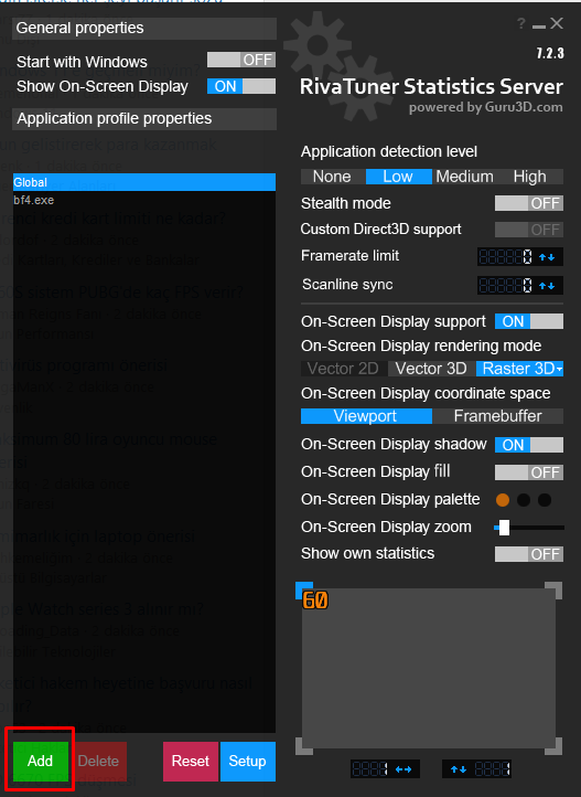

Add kısmından istediğin oyunun EXE dosyasını göster.

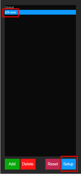

Listeden exeyi seçip setup kısmına gir.

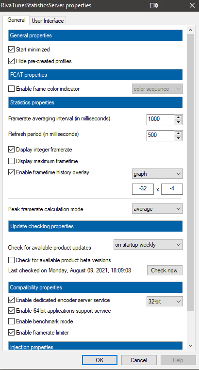

Ayarları bu şekilde ekrandaki gibi yap.

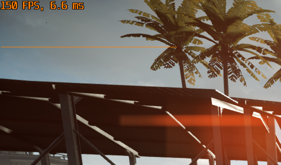

Ardından istediğin oyuna gir, sol üst köşede şöyle bir grafik olacak.
Eki Görüntüle 1135685
Eğer bu çizgi dümdüz değilse oyundaki akıcılık hissi bozulur.
Eğer monitörün 165Hz ise Rivatuner Statistics Server üzerinden FPS'i 150'ye sabitlemek problemi çözecektir.
Eki Görüntüle 1135686
Exe'yi seçip sağ kısımdan Frame Limiter'a 150 yazıp enterlaman yeterli, oyun açıkken Rivatuner SS'i kapatmaman gerek.

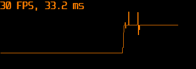

Eki Görüntüle 1135688
Bu çizgi düz ise oyun akıcı olacaktır. Değilse bir 5 FPS daha aşağı çekebilirsin.
