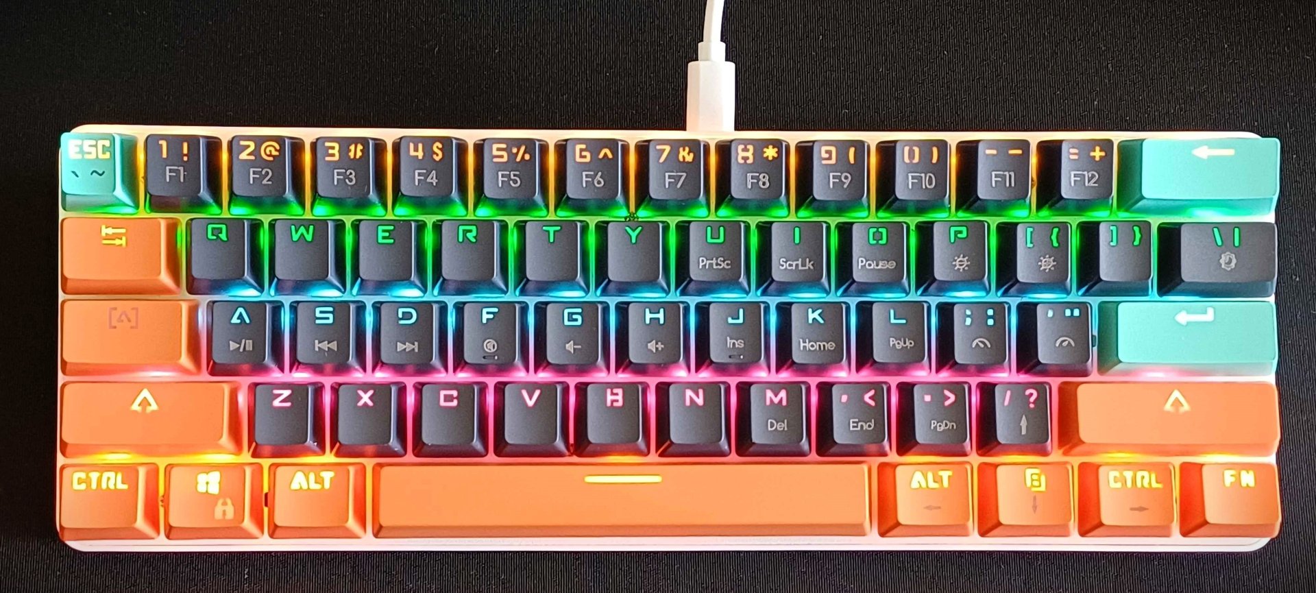

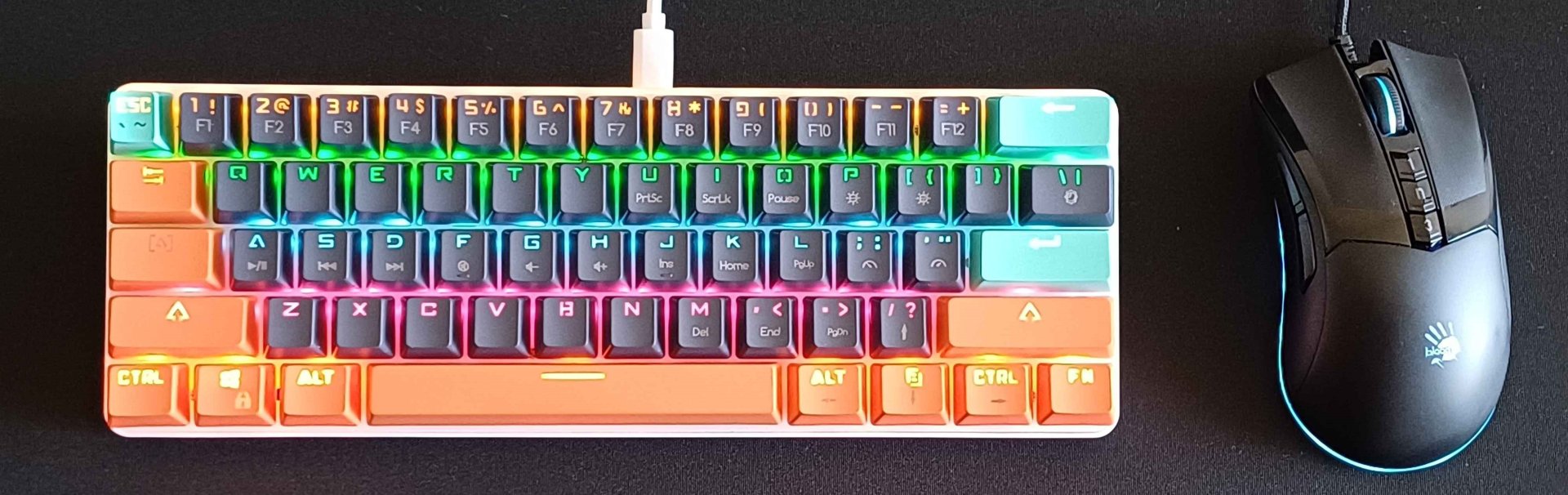

Herkese iyi Sosyaller. Bir süredir 61 tuşlu mekanik klavye kullanmaktayım. Bu tip klavyelerin ne kadar konforlu olduğunu merak ettiğim için AliEpxress üzerinden uygun fiyata Mucai MKA610 satın almıştım. Bu ürünle alakalı deneyimlerimi burada paylaşmayacağım ama merak edenler için başka bir rehber yapabilirim. Ürünün kendisi tam olarak şöyle bir şey:
Görsellerde de fark edebileceğiniz üzere kırpılmış bu klavyenin fonksiyon tuşunun çok fazla kombinasyonu var, en azından standart bir klavyeninkine kıyasla. Normalde bu rehberin konusu olan yön tuşlarını FN tuşuna basılı tutarak kılavuz tuşarıyla kullanabiliyorsunuz. Buna "hold" modu diyebiliriz. Aynı zamanda keşfettiğim bir özeliği daha var ki bu yön tuşlarını "toggle" modda da kullanabiliyoruz.
Her markada farklılık gösterdiği gibi bu rehberde bilinen 3 kombinasyonu aşağıda görebilirsiniz:

Mucai MKA610'da çalışan 1. kombinasyon oldu. Bu sayede yön tuşlarını toggle moda geçirebildim. Bazı klavyelerde 3. kombinasyon, WASD tuşlarıyla yön tuşlarını değiştirebilir. Bunu sıfırlamak, daha doğrusu klavyeyi tamamen sıfırlamak için FN + ESC yapmak gerekebilir. Ayrıca bu üç kombinasyon global gibi gözükse de kullandığınız klavyeye göre tamamen bunun için atanmış başka bir tuş/kombinasyon da bulunabilir.

Eki Görüntüle 2273734
Eki Görüntüle 2273719

2. paragrafta ona değindim, kılavuz tuşundan kastım oydu. Bendeki klavyede FN + W bir anlam ifade etmiyor hatta görselde görebileceğin üzere ASDDFGH ile multimedyayı yönetebiliyorum.
