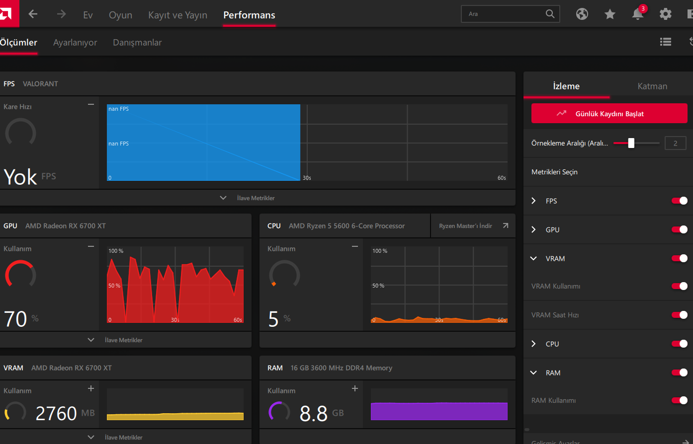

Görselde paylaştığım gibi durum kullanım durumu anlık olarak çakılıyor ve FPS düşmesi giriyor aynı zamanda seslere de drop giriyor ve cızırtı gibi çıkıyor, önceden olmayan bu durum.

Diğğerlerine göre daha az olsa da bunda da aynı olay devam ediyor.
