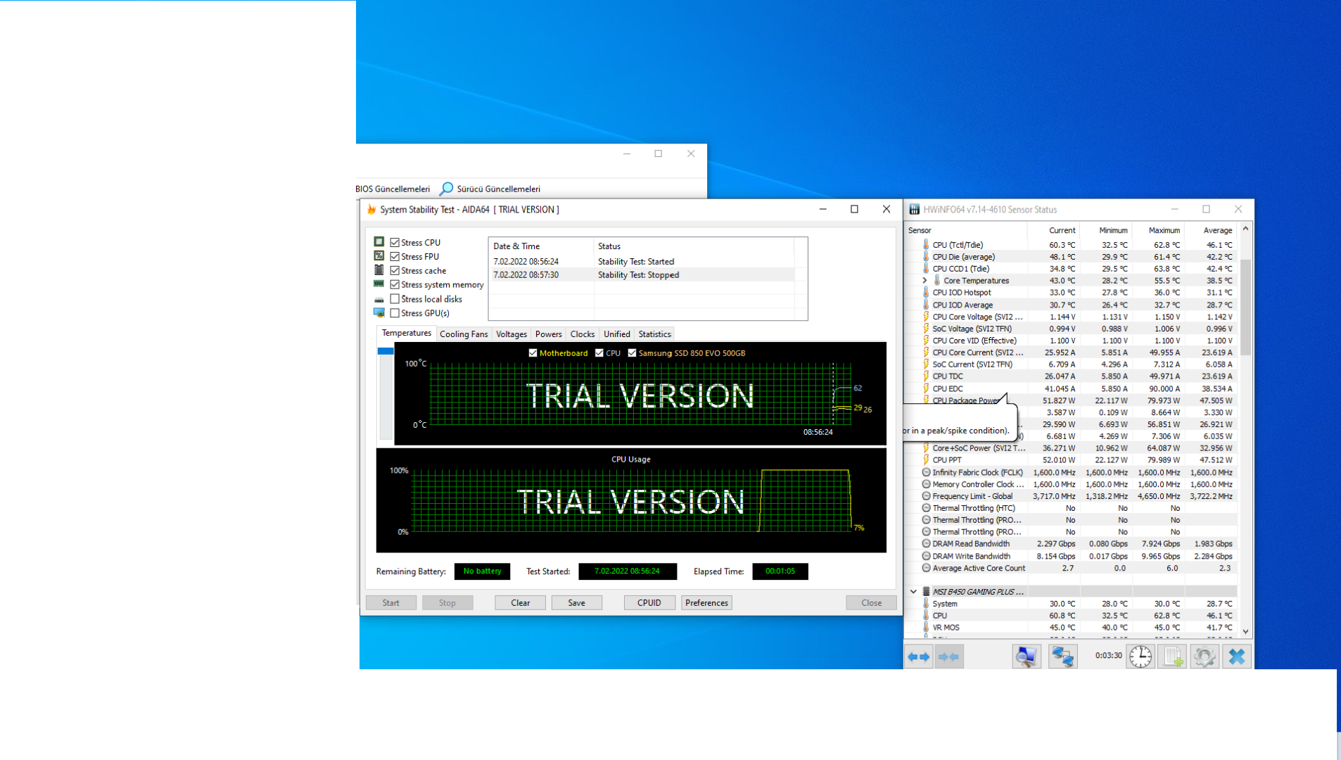

Anakart ve işlemci sıcaklığım bu şekilde aidata64 1dakikalık değerler hiçbir program görünmüyor ısı anlamında.

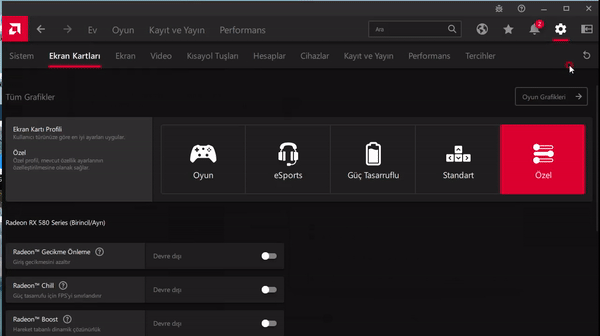

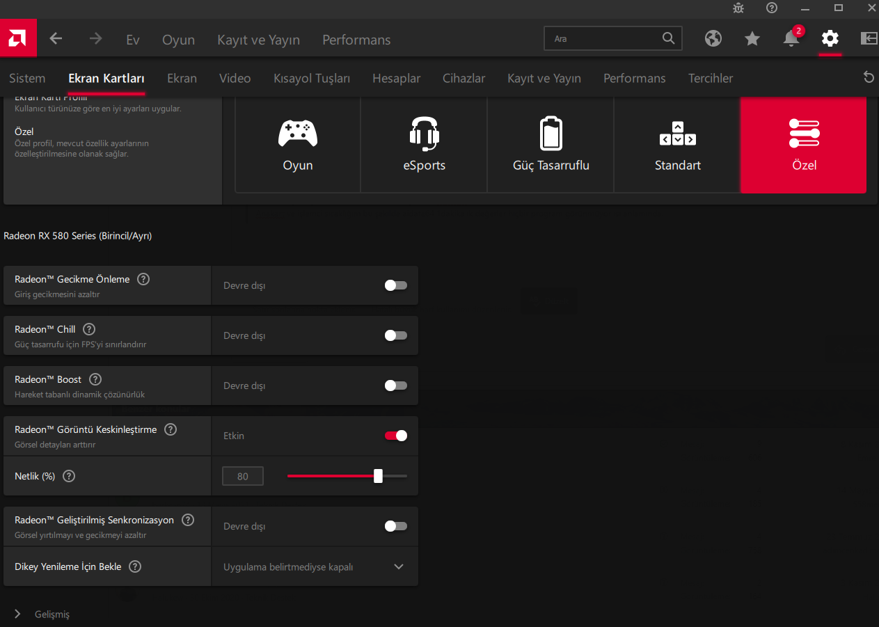

ALT+R'ye basarak bu ekrana gir. Sağda yuvarlak ok işareti var ona basarak ayarları sıfırla ve aşağıdaki ayarlar benimki gibi olsun. Kasmalar %99 geçer, ben 4 yıldır bu kasmalarla uğraşıyorum, gecikme önlemeyi kapatınca çoğu oyunda düzeldi. Ama HDD'den açtığım oyunlar aynı kasıyor tabi.
Gecikme önleme CPU'nun ekstra kare çizmesini engelliyor. Fazla kare yedekte olmayınca, doku yüklenirken SSD gecikirse, 1 kare atlanıyor ve FPS drop yada stutter dediğimiz olay oluyor.
