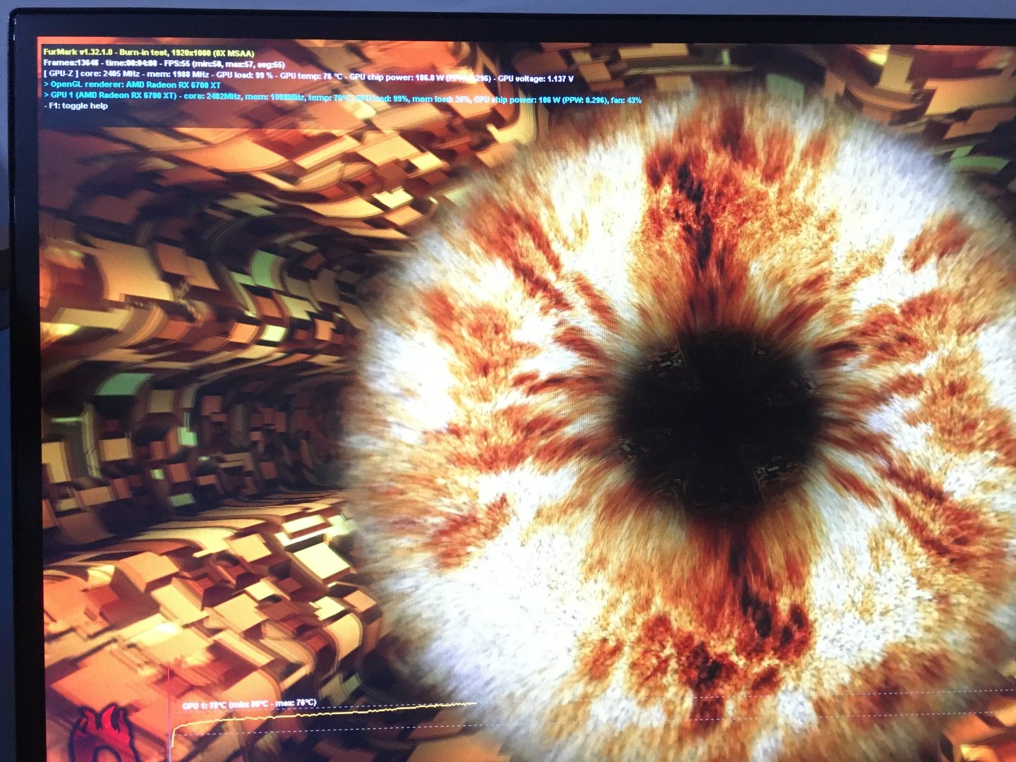

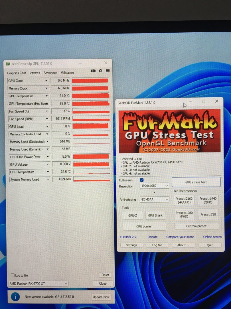

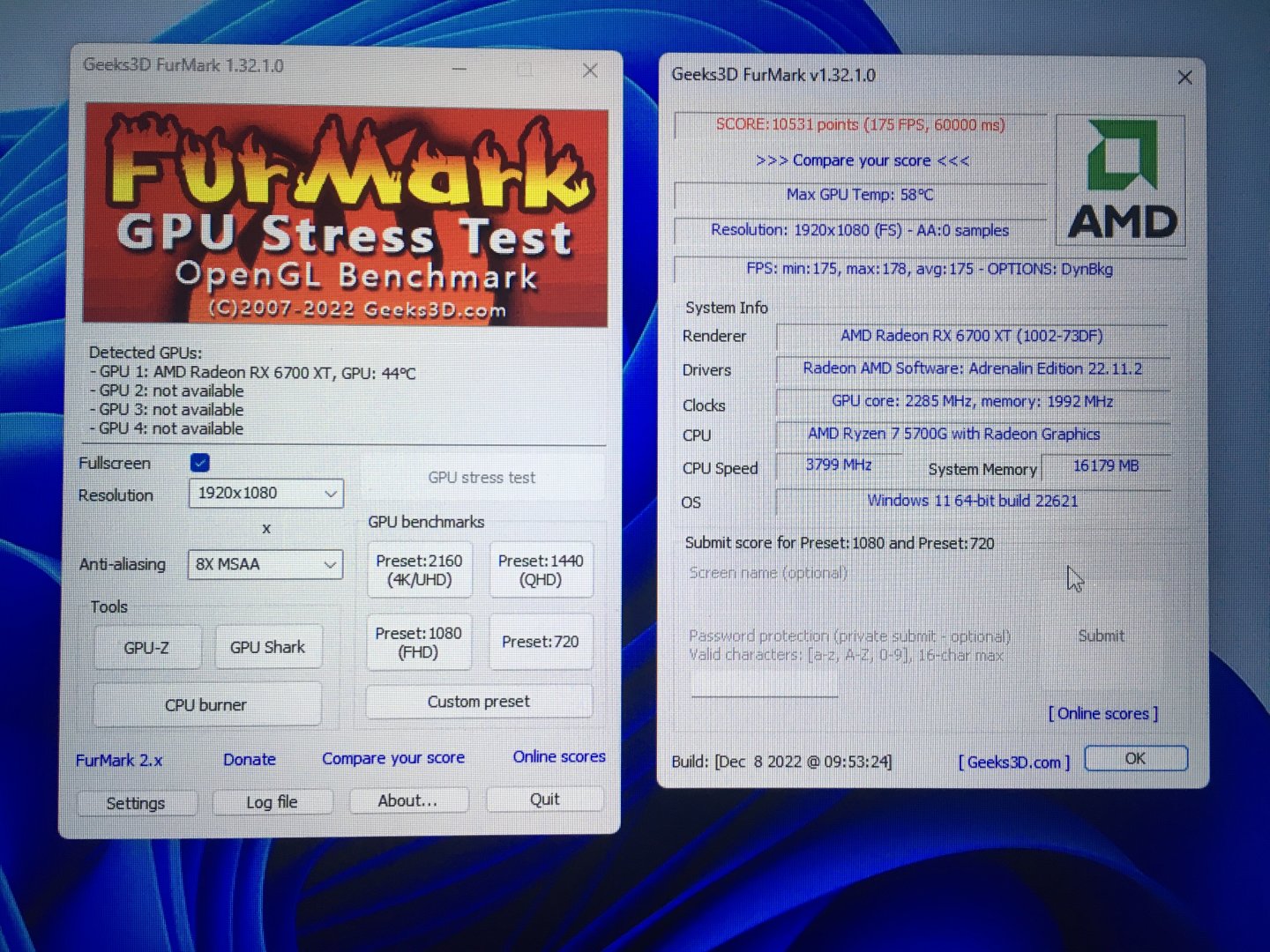

Stress test ve benchmark yapıp sonuçları bizimle paylaşman gerekiyor.
Eve geçince muhakkak alıp paylaşacağım hocam şu an galerimde 4dk 8xmsaa kullanımı var fakat sonuç ekranı vermemişti sanırım ESC ile kapattığım için yine de paylaşayım.
Eki Görüntüle 1648685
Eki Görüntüle 1648686

Hocam 8X MSAA da test başlatamadım seçili olduğu halde sürekli 0 olarak başlattı.
