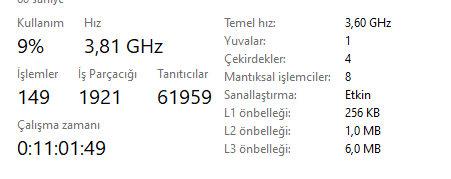

%1 ve %0.1 FPS değerlerini kontrol edersen belki sebebi bulabilirsin. Sistemden mi monitörden mi kaynaklı olduğunu.
Sistemin diğer bileşenlerinin kullanımları nasıl? İşlemci ve RAM?
Buyur hocam, 1080p yüksek ayarlarda, sistemim de şu:

Ben de anormal bi değer göremedim. Aklıma farklı bir şey gelmiyor. Monitör elektrikten ihtiyacı olan akımı çekebiliyor mu acaba falan diye düşünmeye başladım.
Ya da kullandığınız monitörün bir sorunu da olabilir. @ArthurMorgan33 hocam monitörlerde bilgili biri. Bilgisi varsa yardımcı olabilir belki.

Attığınız değerlerin içinde RAM değeri yok yalnız. Ram kullanımı falan nasıl?
Hocam CPU sıcaklığı çok yüksek geldi, denediğiniz oyun nedir? @erme hocamın dediği gibi tamam 144 Hz daha akıcı ama 75 takılmalara ve kasma hissine sebebiyet vermez.
Attığınız değerlerin içinde RAM değeri yok yalnız. RAM kullanımı falan nasıl?
Ona tam bakmadım ama oyunda iken Görev Yöneticisi'nden bakınca %50'lerde falan Max 8 GB falan kullanıyor gibi gördüm ama emin değilim.
