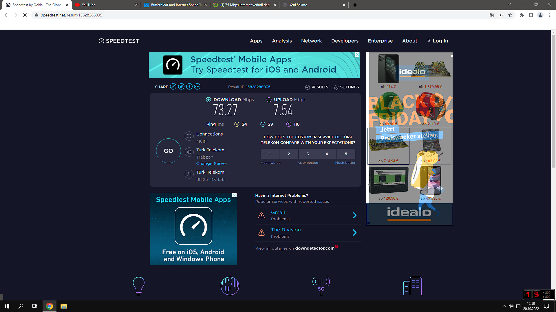

İnternet hızım bu QoS ayarları yapılıyor ama en fazla 8 MB e düşürülüyor ama 50 MB e düşürmek istiyorum modermim eski ondan mı olmuyor acaba?
Eki Görüntüle 1548819
Bu sonuçta böyle efendim.

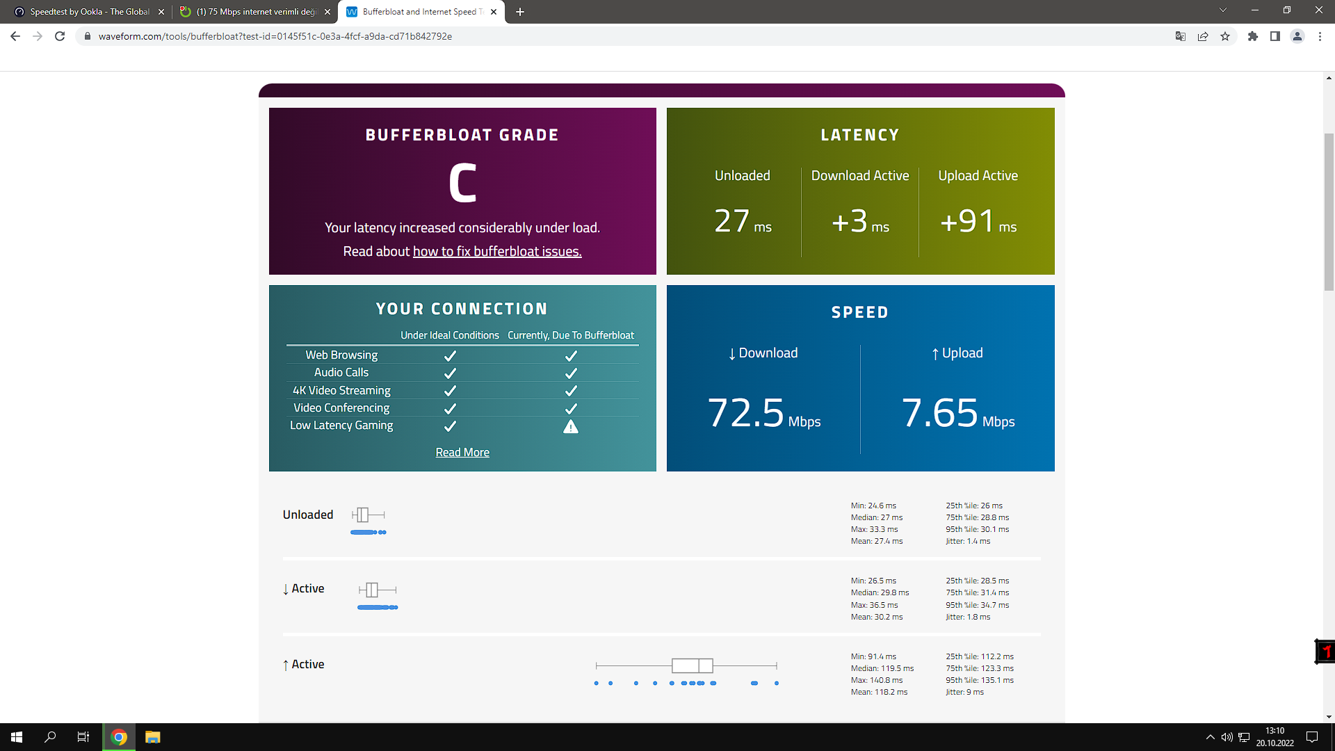

Böyle bir video buldum. İndirme hızınızda pinginiz çok ufak miktarda yükselmiş bu iyi. Upload hızını 5 Mbps'e limitleyin ve testi tekrar edin. Bakalım ne kadar artacak? Eğer ping azalmıyorsa 4.5-4 gibi değerlere düşürün, artmıyorsa 5.5-6 gibi değerlere yükseltin ve testi tekrarlayın. En uygun hız ve ping değerini bulana kadar devam ettirin.

Hocam indirme hızınıza değil de yükleme hızınıza bir müdahale yapsanız yeterli olur. İlk testinizde gördüğüm kadarıyla indirme işlemi sırasında bir kasılma durumu yok. Muhtemelen diğer kullanıcılar bir yükleme yaptığı esnada packet loss sorununuz başlıyor. Bunu da yükleme hızına ufak bir limitleme yaparak düzeltebilirsiniz.

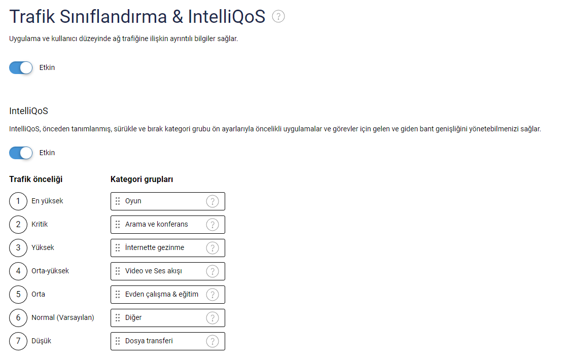

Anladım hocam. Ben de Keenetic router kullanıyorum, birkaç ayar vereyim. Sol menüden Yönetim altında Sistem Ayarları var ona basın. Açılan menüde Bileşen seçenekleri butonu olacaktır. Ona basın ve Trafik Sınıflandırma Motoru bileşenine tik atın. Modem yeniden başlar. Açıldıktan sonra modemin arayüzüne girin. Solda Ağlarım ve Kablosuz Ağ kısmının altında Trafik Sınıflandırma ve IntelliQoS olacaktır. Orayı ekran görüntüsünü attığım şekilde ayarlayın.
Buradaki işlemleri hallettikten sonra Ağlarım ve Kablosuz Ağ kısmından Cihaz Listesine girin. Kendi bilgisayarınızı kayıtlı hale getirin. Trafik önceliğini 6'dan 1'e çekip kaydedin. Bir süre bu şekilde kullanın, değişiklik olup olmadığını kontrol edin.
Anladım hocam. Ben de Keenetic router kullanıyorum, birkaç ayar vereyim. Sol menüden yönetim altında sistem ayarları var ona basın. Açılan menüde bileşen seçenekleri butonu olacaktır. Ona basın ve trafik sınıflandırma motoru bileşenine tik atın. Modem yeniden başlar. Açıldıktan sonra modemin arayüzüne girin. Solda ağlarım ve kablosuz ağ kısmının altında trafik sınıflandırma ve ıntelliqos olacaktır. Orayı ekran görüntüsünü attığım şekilde ayarlayın. Eki Görüntüle 1555862
Buradaki işlemleri hallettikten sonra ağlarım ve kablosuz ağ kısmından cihaz listesine girin. Kendi bilgisayarınızı kayıtlı hale getirin. Trafik önceliğini 6'dan 1'e çekip kaydedin. Bir süre bu şekilde kullanın, değişiklik olup olmadığını kontrol edin.
