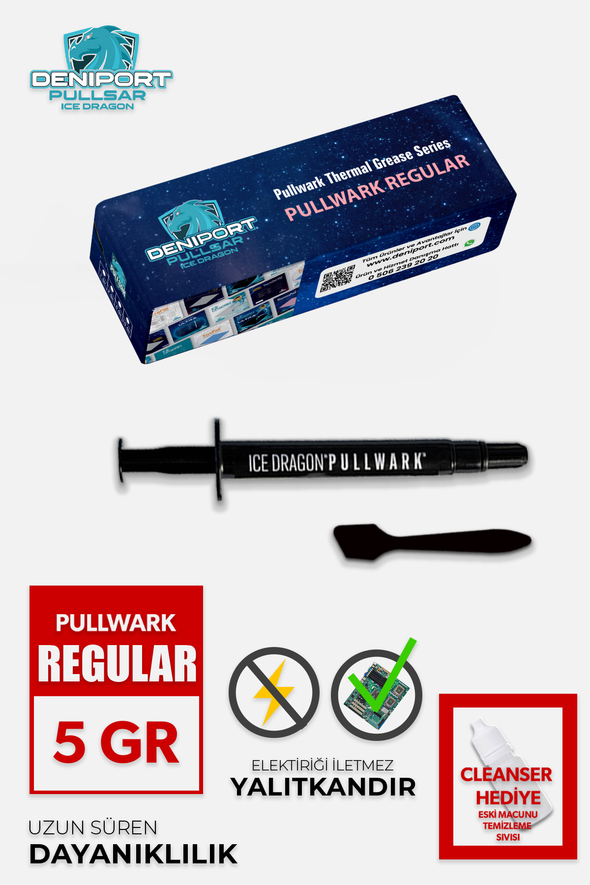

Macun olarak da şunu şiddetle tavsiye ederim:
Eğer aldığın macun naylon ambalajda geldiyse sahtedir. Teknobiyotik'tekiler orijinaldir. Orijinaller karton minik bir kutuda geliyor.
Eğer karton kutuda gelmesine rağmen bu sorunu yaşıyorsan tekrar bir macunu iyice dağıtıp soğutma bloğunu da yerine iyi oturttuğuna emin ol.
Sıvı soğutucu bozulduysa genelde borularından biri çok sıcak olur. Bu sıvı döngüsünün olmadığı anlamına geliyor. Hava da yapmış olabiliyor. Biraz kasanı öne arkaya ve yanlara yatır hafifçe silkele. Maksat radyatördeki suyu biraz çalkalamak.
