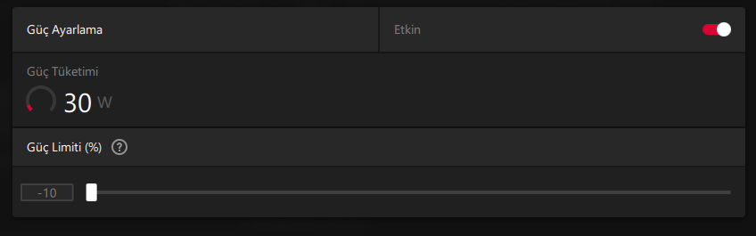

Çökme devam ederse radeon software'den güç limitini kısmayı deneyebilirsin, 250w civarına düşer.
Aman aman performans farkı olmaz.
