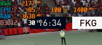

Merhaba. Bundan 4-5 gün önce FIFA 22'de çok fazla drop yemeye başlamıştım. Ama 2-3 maç sonra droplar rahatsız edecek seviyeye geliyordu. Hatta ısınmadan olduğunu düşünüp içini temizledim, şaşırtıcı şekilde çok temizdi. En son 1.5-2 ay önce temizlemiştim. Neyse, şimdi ise oyunu oynayamıyorum bile. İlk girdiğim maçta direkt oyun takılmaya başlıyor. 1-2 dakika geçmeden oyun oynanılamaz hale geliyor. Eskiden oynarken arada bir kamera geçişlerinde vs. anlık drop yerdim en fazla. Rahat rahat 60FPS oynardım. Şu an aynı ayarlarda oynayamıyorum.
Sadece FIFA değil başka oyunlar da donuyor ama FIFA'da ayrı bir kasıyor. Oyun açıkken Alt+Tab'da hiçbir şey yapamıyorum kasmaktan. Sıcaklıktan dolayı mı diye test edeyim dedim. Stardew Valley'de işlemci 87 derecelerde olmasına rağmen 3GHz'den aşağıya düşmüyor. Kasma da olmuyor.

FIFA'da ayrı bir kasıyorsa FIFA'nın harici ekran kartı olan Nvidia kartı kullanmamasıdır. Ayrıca CPU düşük hızda çalışıyorsa güç tasarrufu modunda olabilir. Bunu pil kısmında yüksek performansa alabilirsiniz. Şarjda oynuyorsunuz değil mi? Cihaz HP mi?
Nvidia ayarlarından ve windows'un ayarlarından FIFA'yı Nvidia kartı kullanması için ayar yapabilirsiniz.
Teşekkürler ama dediğiniz her şeyin bilincinde ve farkındayım ve maalesef hiç biri bir çözüm değil. Sebebi farklı bir şey belli ki.
Bios menüsünden işlemciyi turbo moduna ala bilirsin.
Stardew'de 3GHz çalışıyor dedim hocam. Turbo açık yani.

FIFA 1050'yi kullanıyor. Sorunun sebebi işlemci olduğu belli. Yüksek performansta da, dengelide de aynı sorun devam ediyor. Laptop şarja takılı oynuyorum evet. Bu arada konuyu tam anlatamamışım herhalde. Kasma derken düşük fps değil FPS aşırı dalgalanıyor ve bir yerden sonra 60 ile 40 arası değil 10 ile 30 arası gidip gelmeye başlıyor ve halde oyun oynanmıyor. Sesler vs. cızırdamaya başlıyor.

Allah Allah ısınma kaynaklı görünüyor gibi ama temizlik yaptım demişsiniz. Başka oyunlarda böyle yapıyor mu yoksa sadece FIFA'da mı böyle. Anlık droplar ve dalgalanmalar genellikle ısınma kaynaklı oluyor.

Sadece FIFA'da değil. Muhtemelen Stardew gibi basit oyunlarda işlemci yine çok sıcak olmasına rağmen sorun yaşamama sebebim işlemcinin çok güç kullanmaya gerek kalmaması. Ama FIFA'da işlemci ekran kartını besleyemediği için sorun oluyor. Aslında gücü yetiyor ama yetmeye çalışırken çok ısındığı için düşük frekansta çalışıyor. Düşük güçte çalışmasına rağmen aynı derecede olmasının sebebi de bu olmalı. Çözüm muhtemelen termal macun yenilemekte. Laptop için bir termal macun biliyorsan önerebilir misin? Laptoplarda pump-out oluyormuş. Bu sorunu da yaşamak istemem.

Termal macun en son 3 sene önce değiştirdim. Bende de i7 6700hq var. Marka bilmiyorum maalesef. Konu açarsan yardımcı olurlar. İşlemcinin düşük hızda çalıştığından ötürü böyle bir sorunla karşılaştığını sanmıyorum. Rdr2 falan denedin mi? Ya da Valorant, CSGO denedin mi? Özellikle minecraft. Bu son 3 oyun işlemciye dayalı oyunlardır. Onları dene istersen.

CS:GO'da denedim. FPS normalde olduğundan düşük ve zaman zaman çok kasıyor.
