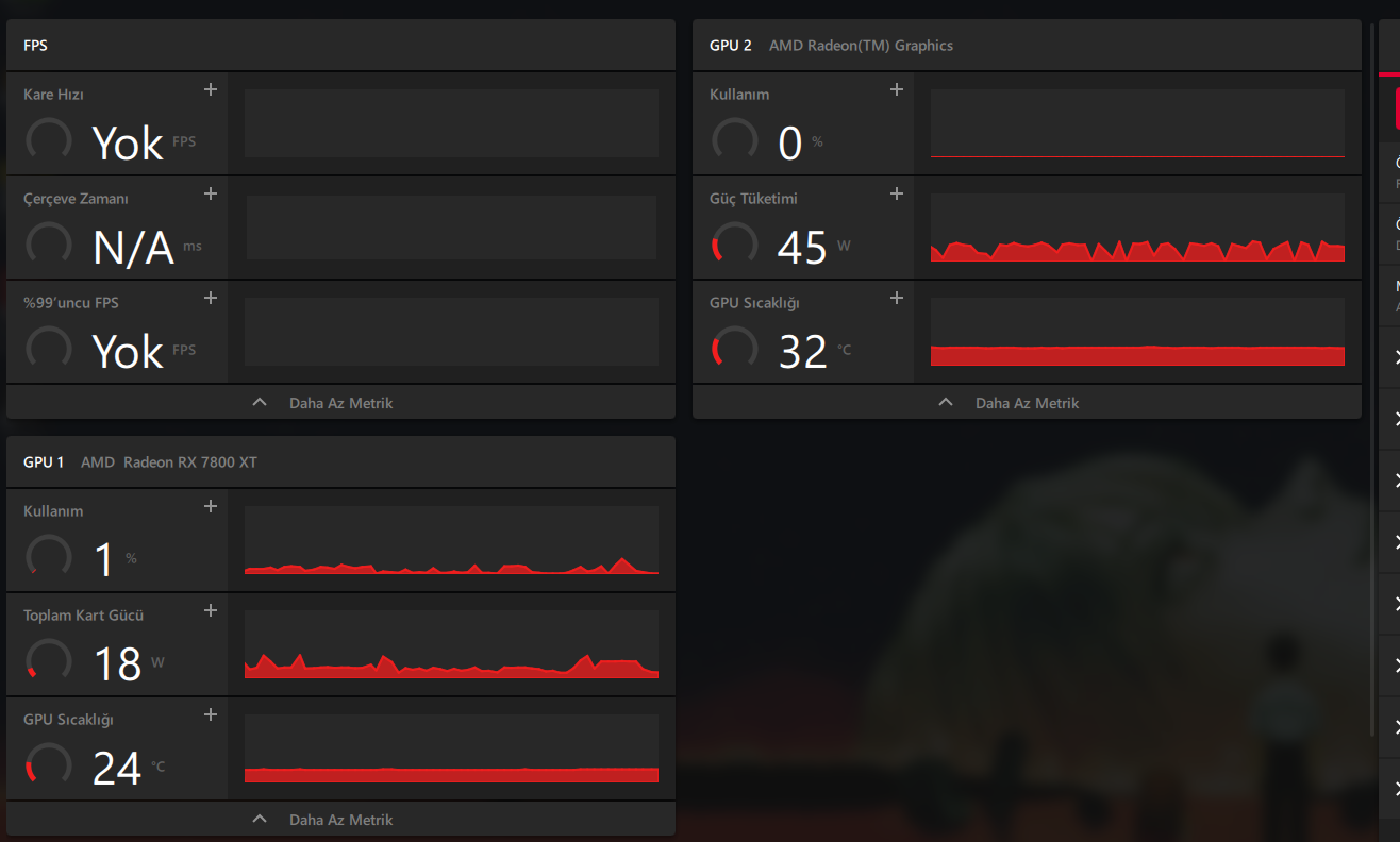

Hocam az önce sürücüleri güncelledim ardindan CS girdim. Normalde 400 FPS falan alirim ama 30FPS bile alamadim. AMD Software'ina girdigimde ise bu goruntuyle karsilastim.
Hocam muhtemelen ekran portunu anakarta takmışsınız. Portu çıkarın ve kasanın biraz daha altında yatay olan porta takın.

Ekran kartınız arkada cs açıkken bile yüke girmiyor dpi veya hdmi kablosunu anakarta mı taktınız?
herhangi bir kablo degistirmedim ki surucuyu guncelledikten sonra boyle oldu

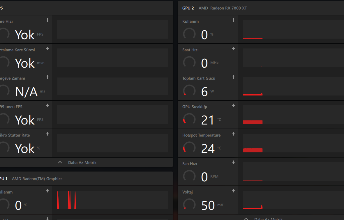

Evet gercekten de oyle yapmisim her neyse onu duzelttim fakat GPU hala calismiyor.

Hocam çalışmama gibi bir ihtimali yok çalışmasa ekranı göremezdiniz FPS testi yapın. Bu arada bir bilgisayar aynı anda 2 GPU kullanamaz daha öyle bir teknoloji yok. Şu an çalışması gereken 1. GPU. 2. GPU işlemcinin entegresi, daha hafif işler için kullanılır.

Reis fotoğrafı niye attığını anlamadım sen FPS testi yap oyunlarda aldığın FPS istediğin gibiyse sıkıntı yoktur. Ama eğer hâlâ 30 FPS alıyosan sürücüsünden falan ekran kartını oyunlar için açman lazım. Yani senin bilgisayarın eğer 30 FPS gibi düşük FPS'lerde geziyorsa muhtemelen işlemcinin entegresinden alıyordur onu ayarlardan değiştirmen lazım.
hocam actim cs evet fps im normal de bu gpu nun fanlar niye calismiyor hala
gpu dan hışırtı sesleri cikmaya basladi cok isindi kapattim bilgisayari
Hocam açtım CS evet FPS'im normal de bu GPU'nun fanlar niye calismiyor hala.
Hocam ilk ihtimal fanların soketi takılı olmayabilir. Diğer ihtimal fanlar bozuk olabilir. Soketler yandan bakılınca görülür zaten. YouTube'dan falan bakmanızı tavsiye ederim ama ekran kartını çıkarmanız lazım. Videolarda izleyin ama bence bilen birinden yardım alın. Fan sorunu çözülene kadar ekran kartını kullanmayın. HDMI veya DPI kablosunu dikey girişe takarak ekran kartı olmadan işlemci üzerinden devam edebilirsiniz ama ekran kartı olmadan yük bindirmeyin.
