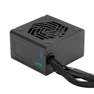

Melih hocamın önerdiği PSU daha iyi bir model, bu
Psu’yu tam olarak bilmiyorum.

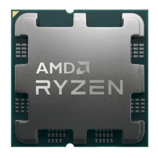

QHD çözünürlükte 9800x3d almak için spesifik durumlar gerekli. Oynayacak olduğu oyun işlemcinin gücüne ihtiyaç duyuyor olması, yüzde bir ve binde bir FPS değerlerinin yüksek olması gibi istekler varsa. Bu durumlar yoksa 7500F ile 9800x3d arasında pek fark olmuyor. Fiyat dışında tabii😄
Ayrıca 9700x varken 7800x3d alınmaz. İlla x3d işlemci alınacaksa 9800x3d alınır.

İşlemci 13bin.

Güç kaynağı 4000. Farklı bir marka model önerisini de alabilirsiniz.

2K - 4K bir kullanım için en iyi sonucu alırsınız performans anlamında. 9700X oyun konusunda performans olarak diğer tepe seviye x3D işlemcilerden pek bir farkı yok 2K - 4K bir oyunda.

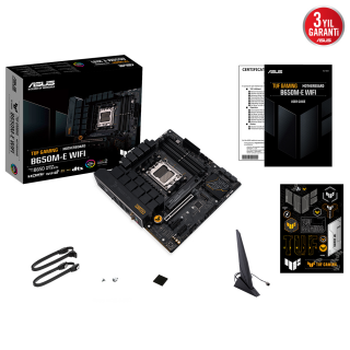

Bütçe bir tık fazla ise anakart olarak bunları da önerebilirim.
Bu durumda yapılabilir. Fakat güzel bir bütçe artırımı gerekiyor.
