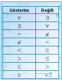

Bıraktığım fotoğrafın lütfen mantıklı bir açıklamasını yapın. Bu ilk matematik konusu bu soruyu bir türlü anlayamadım. Anlayamadığım madde ise 2. madde. 2 küçüktür 3’ün değili nasıl 2 büyük eşittir 3 oluyor? Sadece 2 büyüktür 3 olması gerekmiyor mu? Anlamadığım kısım bu.

önerme: Doğru ya da yanlış kesin bir hüküm (yargı) bildiren ifadelere önerme adı verilir.2.şık Emir veya istek cümlesi değildir doğru veya yanlış olması önemli değil Emir ve istek tabiri olmamasına dikkat etmen lazım.
Hocam sorgulamanıza gerek yok, bu listeyi ezberleseniz yeter.
Eki Görüntüle 884527
10 saattir aradığım bu işte. Dediğim gibi bazı yerler 2 küçüktür 3'ün değilini 2 büyüktür 3 olarak yazmışlar. Öyle yazdıkları için kafam karıştı. Çok teşekkür ederim. (Bu tabloyu nereden buldunuz belki bir site ise faydalanabilirim.)
Ne demek rica ederim. matematikkolay.net sitesinden buldum.
Bu arada bende 9.sınıfım. Matematik Mantık konusu cuk diye oturdu bende. :D Sorabilirsiniz yani zorlandığınız soru varsa.
