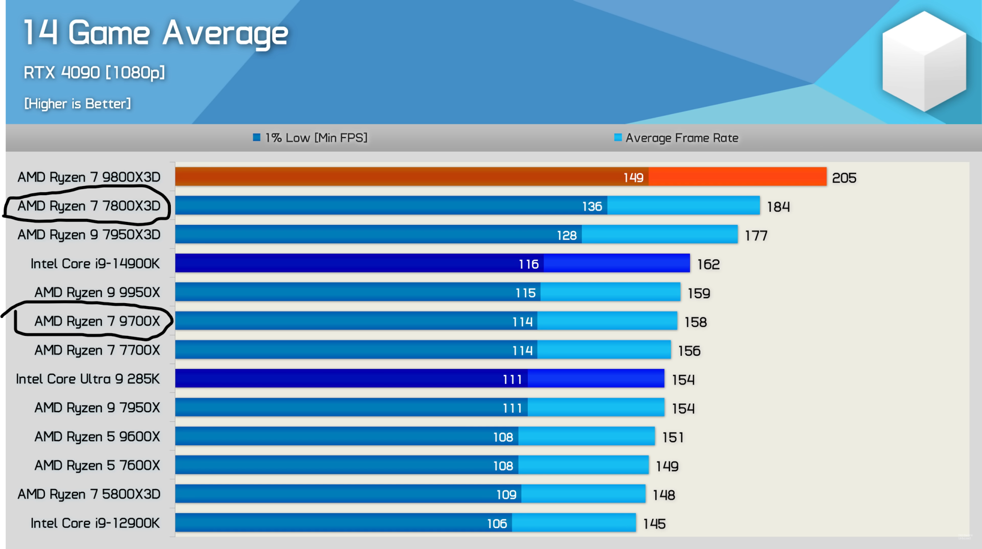

9700X güzel işlemci ama kafa kafaya demek 7800x3D için hakaret olur. 7800x3D performans olarak 14900k ve 7950x3D gibi işlemcileri geçiyor. 7800x3D ile 9800x3D arasındaki fark 7800x3D ile 9700X arasındaki farktan daha küçük. 9700X ile 7800x3D kafa kafaya diyeceksek 7800x3D ile 9800x3D de kafa kafaya demiş oluruz.
Eki Görüntüle 2447725
Onbellek gerektirmeyen oyunlarda fark yok bile denebilir ama gerektiren oyunlarda fark var katiliyorum. Ucuk kacik bir fark yok ama.

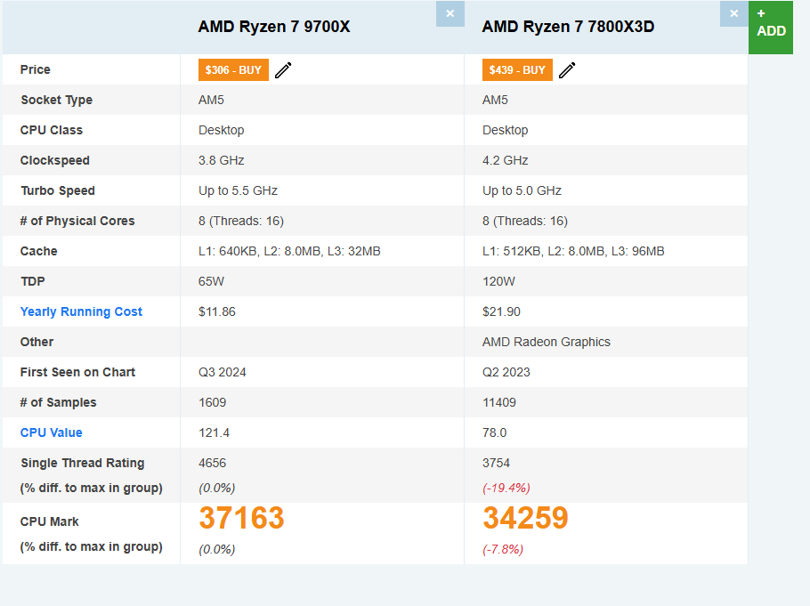

Şimdi bu hangi açıdan baktığınızda göre değişir, genel puanlama kısmına bakacak olursak kafa kafaya çünkü 9700X ve 7800X3D'nin işlem öncellikleri farklı. Birisi bir alanda daha güçlüyken, diğeri bir alanda daha güçlü.
Şimdi bu hangi açıdan baktığınızda göre değişir, genel puanlama kısmına bakacak olursak kafa kafaya çünkü 9700X ve 7800x3D'nin işlem öncellikleri farklı. Birisi bir alanda daha güçlüyken, diğeri bir alanda daha güçlü.
Eki Görüntüle 2447732
7800x3D oyun işlemcisi. 9800x3D'nin aksine üretkenlik performansı düşük. Oyun olarak değerlendiriyoruz o yüzden. Zaten oyun olarak değerlendirmesek 7800x3D yerine 9900X gibi işlemcilere yönelirdi. Ki konu sahibi CPU odaklı oyunlar oynuyorum demiş.
9800x3D'den bahseden kim anlayamadım?
Ben onu örnek verdim. Konu sahibi CPU odaklı oyunlar oynuyorum 9700X mi 7800x3D mi diye sormuş. CPU bazlı oyunlarda arada gözle görülür fark var. Zaten 14 oyun testinde de iyi bir fark atmış 7800x3D. Şu an aradaki farkı göremiyor olabilirsiniz ama ileride 5080 ve 6070 Ti gibi kartlara geçtiğiniz zaman göreceksiniz.
Hatta 9950x3D çıktıktan sonra güncel testlerde paylaşılmış. 7800x3D parçalamış 9700X'i.
