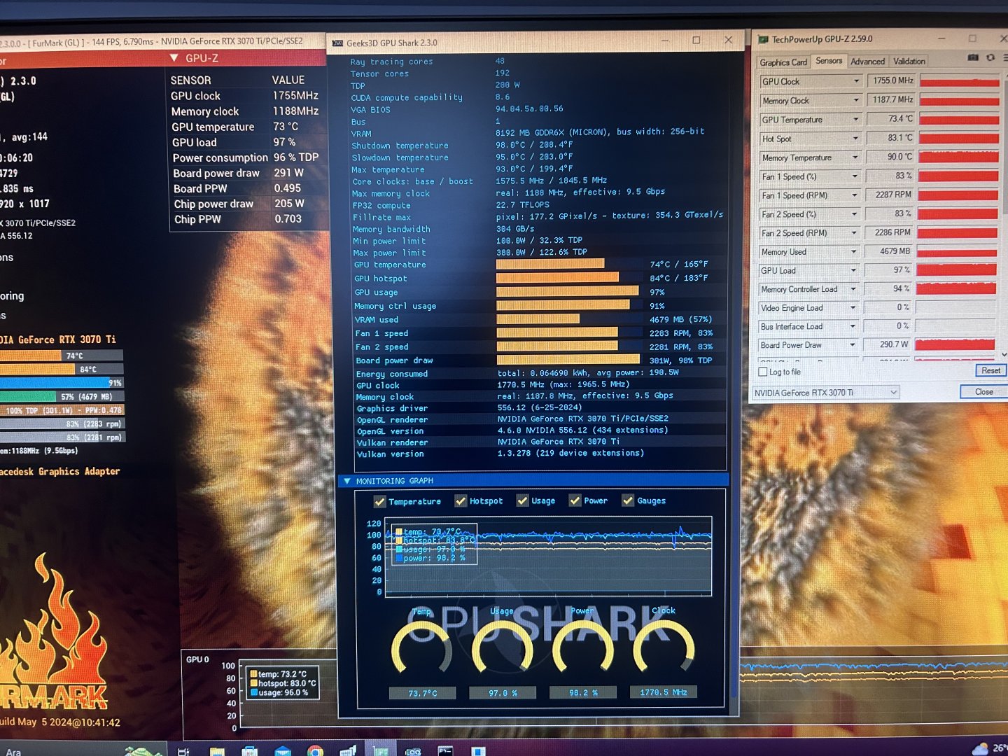

Ben FurMark testinde TDP yazan kısmın direk %100, %115, %70'lere kadar çıkıp düştüğünü gözlemledim. Bunun PSU ile alakası var mı?
