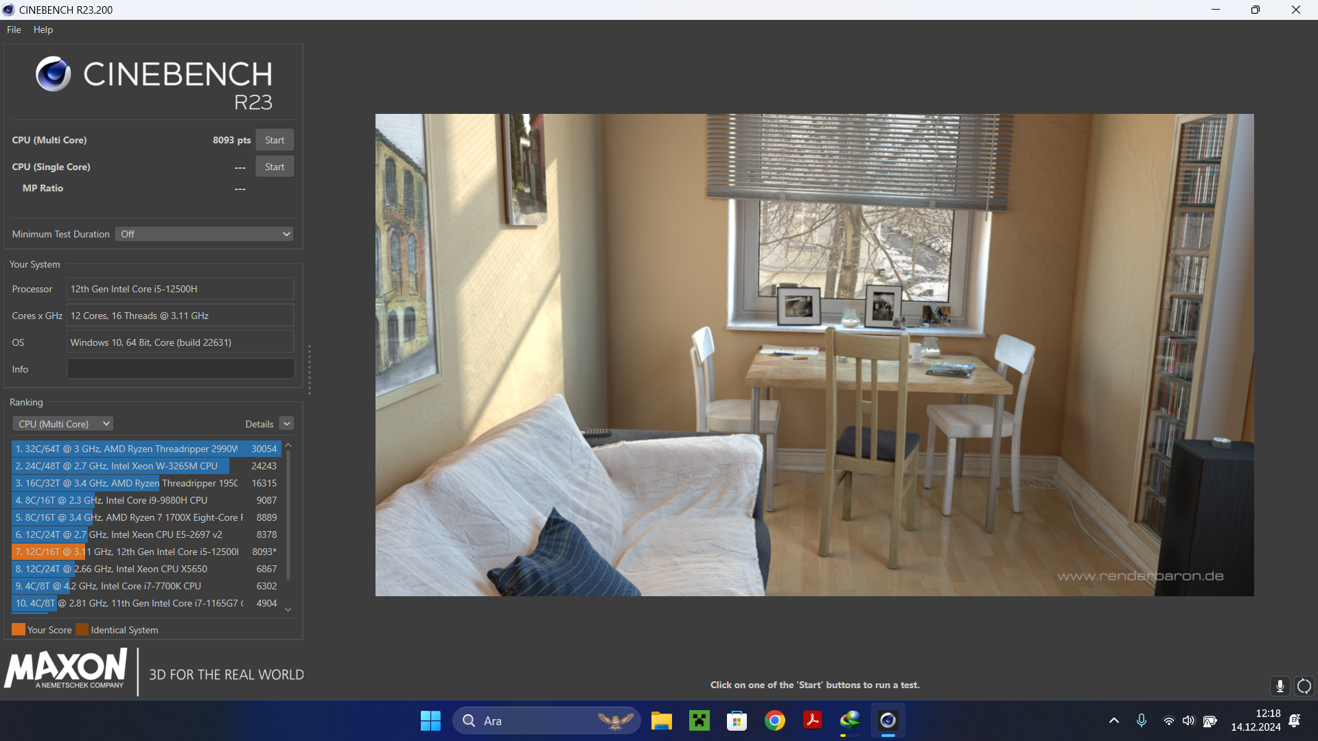

Ha bir de istersen yarın o 68w adaptör takılı iken render performansı nasıl onun testini yapıp atabilirim. Böylece az çok işlemcin ne kadar performans verecek tahmin edebilirsin 68w takılı iken.

Hocam kusra bakmayın ben testleri yapmayı unutmuşum şimdi yaptım atıyorum.
Burada Turbo Boost kapalı.
Bu fotoda Turbo açık ama nedense daha düşük skor almış.
Burada yine Turbo kapalı test alayım dedim, böyle bir skor verdi. Biraz dengesizlik var gibi.
Bu arada tüm testler aynı koşullarda yapıldı. IDM indirme yapmıyor bu arada altta logosu görünüyor ama durdurulmuş durumda. Daha yüksek skor alabilirsem atarım. Bu arada işlemcim 12500H. Normal koşullarda 14000 civarı skor almakta, ancak bu adaptör takılı iken 25W limitliymiş gibi davrandığı için skor çok düşük çıkıyor.

İşlemcim AMD olsa veya en azından bir 30-35W kullanmasına izin verse cep herkülü olur resmen. 25W Intel için bir tık yetersiz. Ama genele baktığımızda dediğin gibi basit işlerde taşıma kolaylığı sağlıyor.
