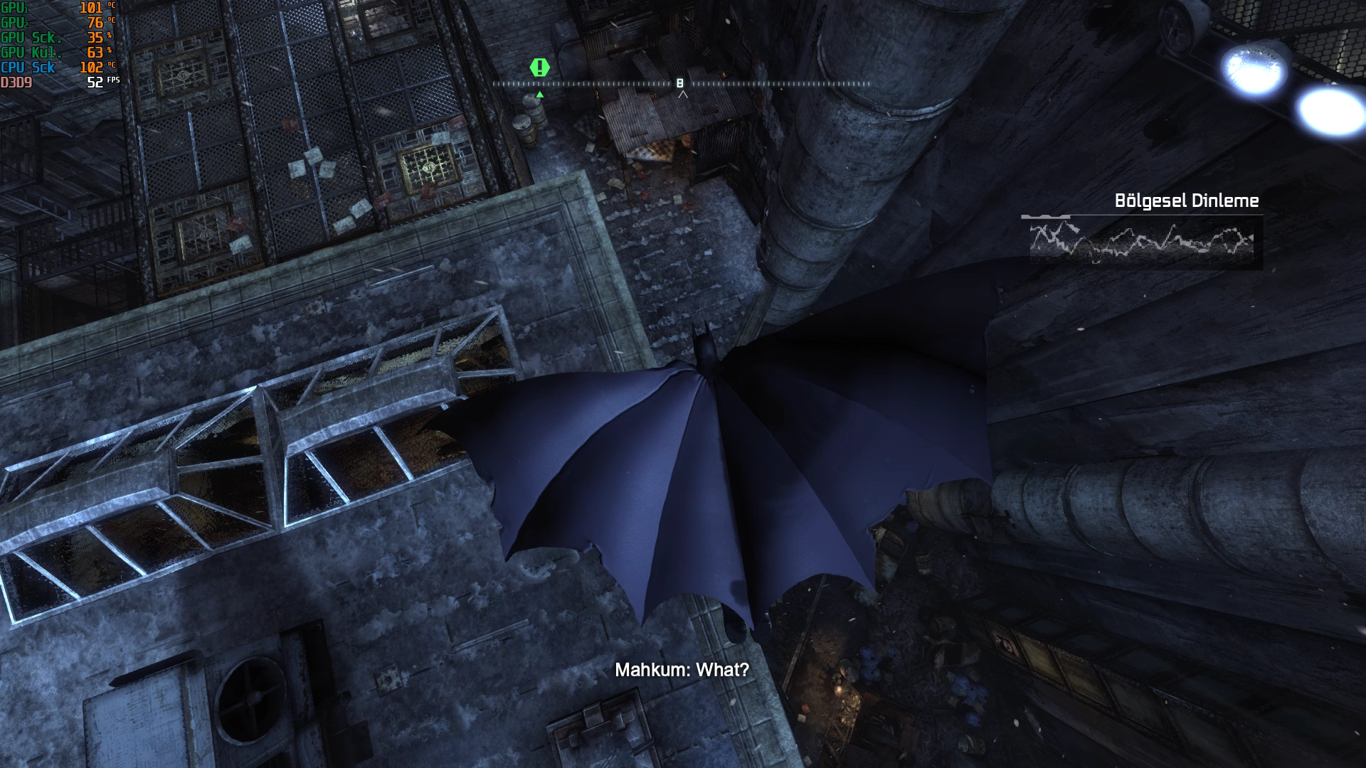

Acer Nitro 5 laptopa sahibim ve oyunlarda sürekli olarak FPS'im 1'e düşüyor yardımcı olabilir misiniz acaba?
Isı değerlerim ekrandaki gibi GPU kullanımı ve CPU kullanımı anlık olarak düşüyor.
Termal macunlarımı 1 ay önce yenilettim ama çözüm olmadı.

Afterburner kullanarak bilgileri atar mısınız?
Doğru yeri mi attım bilmiyorum ama ısı değerlerim bu sanırım farklı bi yere bakmam gerekiyorsa söyler misiniz

Buna bakarak yapabilirsin. Daha sonra oyuna giriş yaptığında sol yukarıda değerler olacaktır. O değerleri atman gerek. Belki oranın derecelerinde bir sorun vardır. Isı vs gibi.
Sıcaklıklar bu dereceye kadar çıkıyormuş öğrenmiş oldum. Bu değerlerden sonra 3-5 saniye arası fps 1 e kadar düşüyor. Sonra tekrar normale dönüyor.

Sorununuz sıcaklık. Bende de Acer Nitro 5 var 90 dereceyi geçtiği anda biraz frekans düşürüp 90 derecenin altına çekiyor sıcaklığı. Sizde ise 100 dereceyi geçmiş. Çok tehlikeli. Kaliteli bir yerde bilgisayarınıza tam kapsamlı temizlik ve tekrardan macun yeniletme işlemi yaptırmanızı öneririm.
Chipset Reballing yaptırmamı önerdi yakınımdaki bilgisayarcı. Faydası olur mu ya da başka önerileriniz var mı acaba ?
