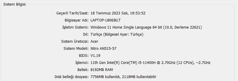

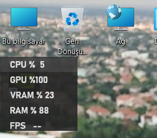

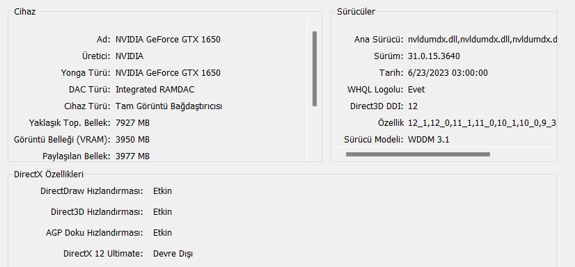

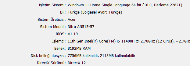

Merhaba yaklasık bır hafta once Vatan Bilgisayar'dan Acer Nitro 5 modelı laptop satın aldım YouTube'da Valorant test vıdeolarını ızlerken 200+FPS verdığını gordum ama benım cıhazım 100-120 FPS verıyor bilgisayarı acıyorum oyuna gırıyorum 5 dk olmuyor CPU 70 GPU 60 dereceleri görüyor bu laptop ıcın bu performans normal midir yoksa bir sorun mu var?

Hiçbir sorun gözükmüyor, o işlemciye ve tek slot ram e göre fps değerlerin iyi bile+8 ram eklemeye çalış, ayrıca sıcaklık değerlerin gayet normal bu sıcak aylarda 95 dereceye kadar yolu var.
Isı değerleriniz şu an için normal görünüyor. Eski Nitro 5 serisinde fan bloğu mühendislik hatasından ibaret. Eğer o seride bir cihazınız varsa AN515-44 gibi, ısı değerleriniz gayet normal.
Düşük FPS için konuşacak olursam muhtemelen oyunu dahili grafik kartıyla açıyorsunuz.
Arama kısmına grafik ayarları yazın ve açın, VALORANT'ı bulun, sol tıklayıp seçenekler deyin. Sonrasında ise GTX 1650 ekran kartını seçin.

Bunlara ek olarak pil sekmesine sağ tıklayın ve o kısımdan dengeli modda ise yüksek performans olarak değiştirin.

Evet ınternetten arastırıp bu sekılde yaptım 100-120 arasında ve cıhazda 144Hz ekran var gercekten sacmalık.

Hocam tek kanal 8 GB RAM biraz sıkıntı yaratıyor. Bende de üstte belirttiğim model var. Geçenlerde 16 yaptım, bayağı rahatladı bilgisayar. Güç seçeneklerini yüksek performansa alın ve oyunları şarja takılı oynayın.
