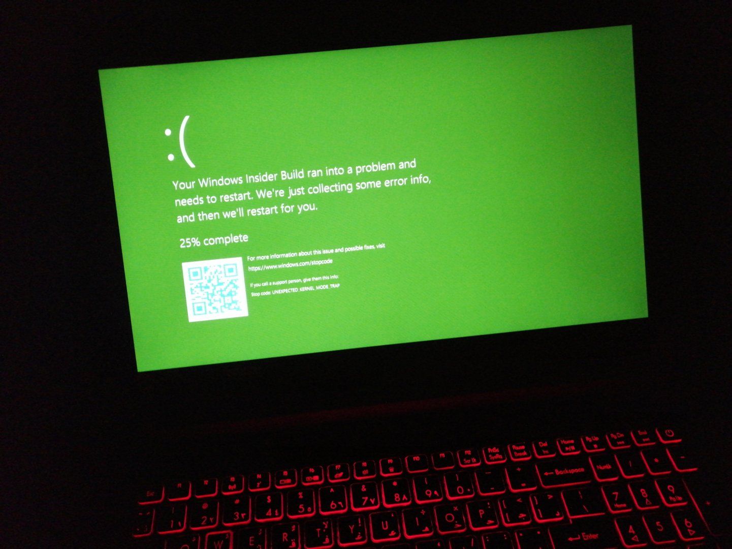

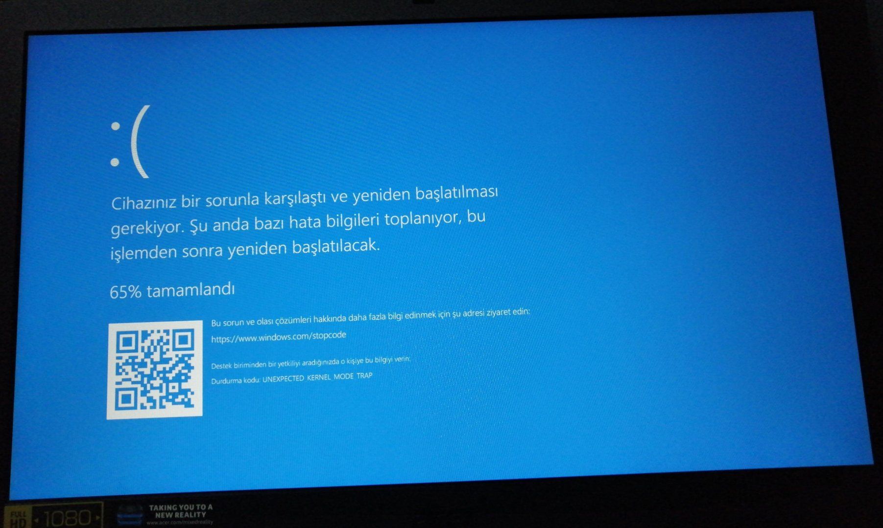

26 Temmuz tarihinden itibaren neredeyse her gün Windows 11'de yeşil ekran hataları alıyordum ve en sonunda bıkıp Windows 10'a geri döndüm. Fakat bu sorun bu sefer de mavi ekran olarak devam etmeye başladı.

Bu da en son aldığım Minidump dosyam ve Windows 10-11'de aldığım hataların fotoğrafları. Şimdiden teşekkür ederim.

UNEXPECTED_KERNEL_MODE_TRAP (7f)
Arguments:
Arg1: 0000000000000008, EXCEPTION_DOUBLE_FAULT
Arg2: ffff90800f28de50
Arg3: ffffa10fc7818fd0
Arg4: fffff80446d100d1
Raporda NVIDIA sürücüsünü ortada duruyor. Ancak sürümü zaten oldukça güncel, yani sürücü güncellemek konusunda bir efor harcadığınızı tahmin ediyorum.
