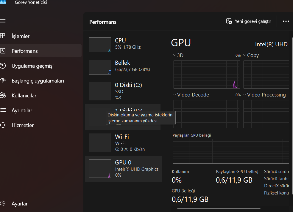

Bu laptopu kullanıyorum. Güç tasarrufunda ve maksimum işlemci kullanımını %40 yaptım. Netflix'te video izlerken Intel ekran kartını en fazla %1-3 kullanıyor. İşlemciyi de en fazla %10 kullanıyor. Buna rağmen şarjının 2-3 saat gitmesi normal mi? Yani zaten ekran kartını neredeyse hiç kullanmıyor işlemci de ne kadar güç çekebilir. Arkada başka uygulama da açık değil. Klavye ışığı kapalı. Sadece kablosuz kulaklık bağlı.

En fazla %10 kullanıyor işlemciyi. Kaç volt diye baktım 0.7-0.8 arasıysı. Doğru yeremi baktım emin değilim. Şarjı nasıl bu kadar az gidiyor olabilir? 60Hz'e aldım ekranı 2-3 saat gidiyor.

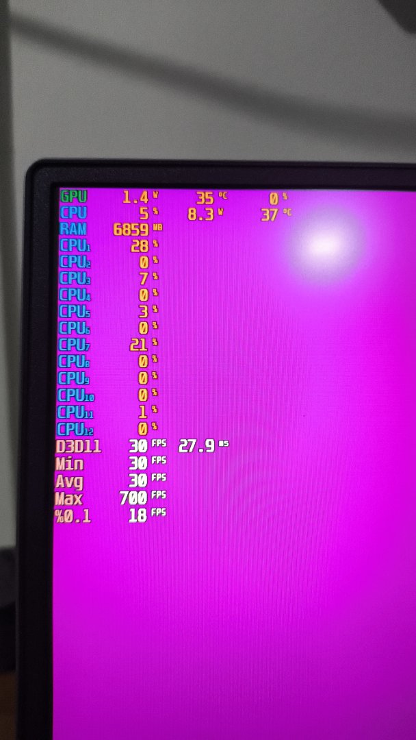

Bence ekran kartı pasif halde olsa bile enerji harcıyor.
Şimdi Afterburner'de host üzerinden oyun açmadan baktım, sabit 1.4watt harcadığı bazen ikiye yükseldiği görünüyor.
Nvidia appta da arada 1w şeklinde gösteriyor kısaca tamamen kapatmıyor belli ki.

Hocam MUX switch midir nedir onu kullanıp hibrit otomatik GPU modunu seçtim, kısaca pildeyken ekran kartını pasif hale getiriyor. Pilde kullanmadım ancak tahmini kalan zaman bayağı etkiledi önceden 2 saat falan kalan zaman gösterirdi şimdi 3 saat gösteriyor. Tam detaylı test etmedim ancak elbette fark edecektir. Acer'da bu özellik varsa bakabilirsin.
Misal burada bu ayar sayesinde ekran kartı direkt gidiyor ve NVIDIA'nın tüm uygulamaları kapalı oluyor.
NVIDIA appta da arada 1W şeklinde gösteriyor kısaca tamamen kapatmıyor belli ki.

Muz switch entegre ekran kartını devre dışı bırakıp oyun performansını arttırıyor diye biliyordum. Pil ömrünü kısaltması lazım değil mi? Ama deneyeceğim.
Benim kastettiğim tam tersi hariciyi devre dışı bırakma, acerde bu ayar var mı bilmiyorum ama lenovoda var.
