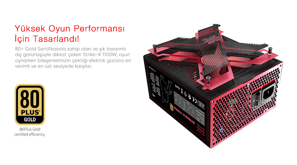

PSU'nun görselleri:
Arkadaşlar PSU gerçekten çok güzel görünüşlü bir PSU. Benim yorumlarım çok olumlu olacak. PSU'dan hiç ses gelmiyor gerçekten. Ve bir keresinde 7-9 saniye içerisinde 10-15 kere elektrik hızlı gel-git yapmasına rağmen bir sıkıntı çıkmadı. Bu PSU her şekilde çoğu bileşeni rahat besler. PSU ömürlük gibi duruyor malzeme kalitesinden dolayı.
Teknik özellikler:
1-)sand-blast dış yüzey çok güzel görünüyor.
2-)140 mm fuzzy Logic fan hem çok iyi soğutuyor hem de ses yapmıyor.
3-)80+ Gold sertifikası sayesinde diğer sertifikasız PSU'lara göre %39 daha az güç harcar.
4-)12V kanalında tam 1050W 90A verebiliyor.
