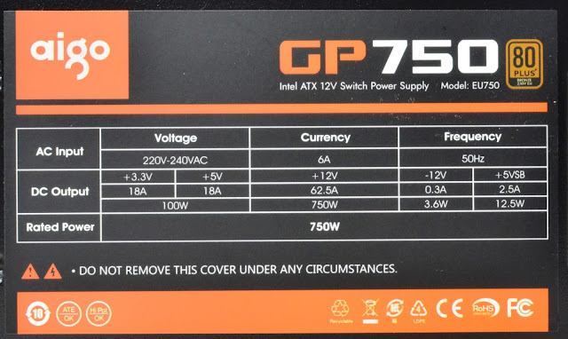

1. Bölüm - Etiket bilgileri ve kablolar
12V hattında herhangi bir voltaj düşüşü gözlemlenmiyor, bu da güç kaynağının voltaj regülasyonu açısından oldukça başarılı olduğunu gösteriyor. Bu durum, DC-DC dönüştürücü mimarisinin kullanıldığını güçlü şekilde işaret ediyor. Ayrıca tüm 12V gücün tek bir ray üzerinden sağlanması, yüksek akım çeken bileşenler için daha kararlı bir enerji iletimi anlamına geliyor.
- AC Giriş (Input) Bilgisi
-Giriş Voltajı: 220V - 240V AC
-Giriş Akımı: 6A
-Frekans: 50Hz
Güç kaynağı, Avrupa standartlarına uygun olarak yalnızca 220-240V aralığında çalışıyor. Yani bu PSU sadece 220V’luk ülkelerde kullanılabilir, 110V uyumluluğu yok.

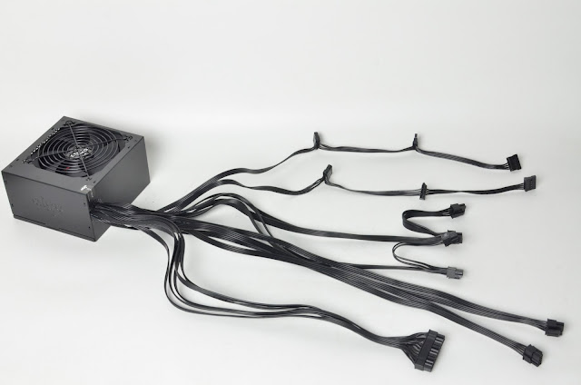

- Kablolar
-1x 24 pin Anakart 55cm kablosu
-2x 4+4 pin CPU 65cm kablosu
-4x 6+2 pin PCI-E 50cm + 15cm kablosu
-3x SATA 40cm + 15cm + 15cm kablosu
-3x ATA 40cm + 15cm + 15cm kablosu

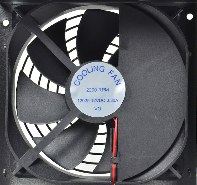

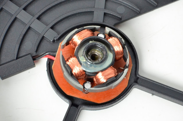

PSU’nun içini açınca sizi karşılayan ilk şeylerden biri bu 12025 modelli 120mm boyutundaki fan oluyor. 12V, 0.3A gücünde çalışan bu arkadaş, maksimum 2200 RPM’ye kadar çıkabiliyor. Yani gerektiğinde sesi biraz yükseliyor ama işini yapıyor. İlginç olan kısmı ise, bu fan klasik rulmanlar yerine 'tüfek yatağı' denen bir sistemle çalışıyor. Kulağa ilginç geliyor değil mi? Tüfek yatağı, hem sleeve hem de ball bearing'in ortasında bir yerde duran hibrit bir teknoloji. Sessiz çalışıyor, çok toz kaçmazsa uzun ömürlü, ama tam anlamıyla bir tank değil. Yine de bu segmentte bir PSU için gayet yeterli bir tercih.

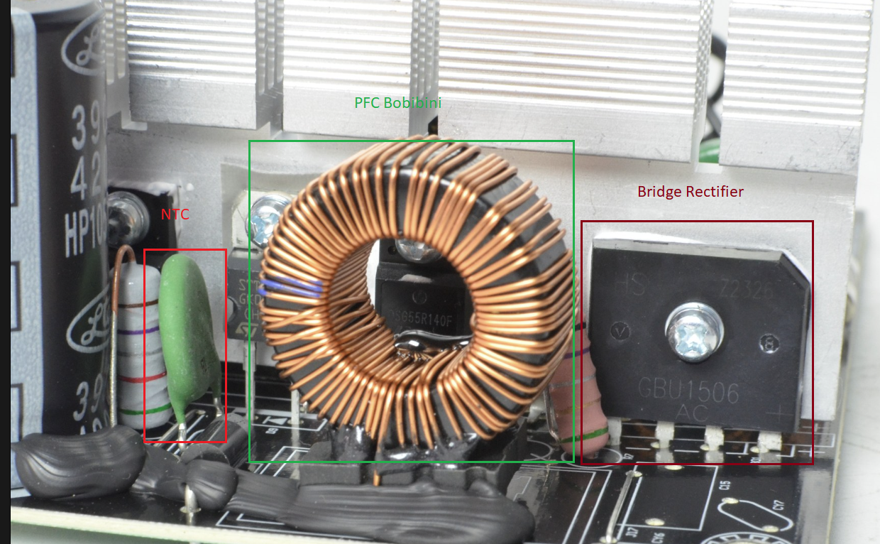

NTC termistörü burada göremiyoruz. Onu APFC kısmında göreceğiz yüksek ihtimalle. Gelelim o kısıma.
4.Bölüm - APFC Bölümü
Görebildiğiniz gibi NTC burada yer alıyor.
Model numarası: MF72-1.3D15
Bu modeli biraz araştrıdığımda belirli bilgilere erişebildim.
MF72-1.3D15, 750W’lık bir PSU için inrush current limitasyonunda yeterli.
  • Sürekli akım kapasitesi yeterli (8 A).
  • Soğuk direnç inrush akımını makul düzeyde.(1.3 Ω).
  • Termal zaman sabiti 68 saniye.
- Bridge rectiflier
Model numarası : GBU1506
15 Amper 600v değerlere sahip. Yani bu PSU için oldukçşa yeterli. Ayrıca soğutucuya bağlı olmasıda güzel.

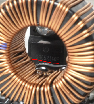

Hem PFC hem de PWM katlarında OSG55R140F MOSFET’ler kullanılmış. Bu MOSFET’ler 23 A akım kapasitesine sahip, yani 750 W’lık yükte bile fazlasıyla başa çıkabilecek güçleri var.

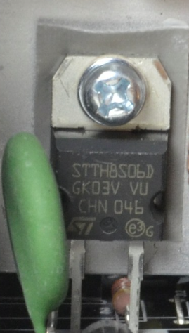

PFC katı, dar bir voltaj aralığında çalıştığı için tek bir MOSFET ile yetiniyor. Ona da STTH8S06D adlı 8 A’lik hızlı yükseltici diyot eşlik ediyor.
Bu PSU için yeterli.
Tüm bu süreci Champion CM6805BG kontrol entegresi yönetiyor. Bu entegre hem PFC’yi hem de PWM katını senkronize şekilde çalıştırıyor. Yani binevi beyin.
Sonuç olarak kullanılan MOSFET, diyot ve kontrol entegresi değerleri, 750 W’lık bir PSU için gayet yeterli.. Hem güç kapasitesi hem de termal dayanıklılık açısından sınırda çalışmıyorlar, yani uzun ömürlü ve stabil performans beklenebilir.

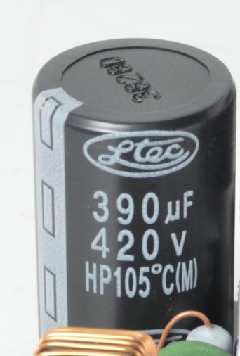

- Bulk kapasitör
Modeli: LTEC HP 420 V / 390 µF.
LTEC markası ChengX markasından hallice bir marka. Hatta daha kötü bir marka sayılabilir. Ondan dolayı uzun ömürlü olmasını beklemeyin.
Bu kondansatör modeli ile ilgili bir pdf.

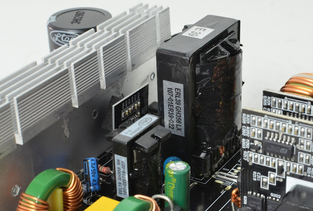

Görebildiğiniz gibi transformatörler bulunuyor. Onların arkasında ise onları yöneten Bileşenler bulunuyor.

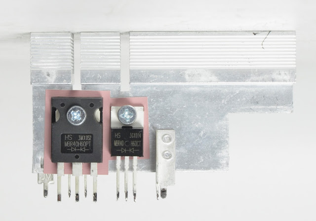

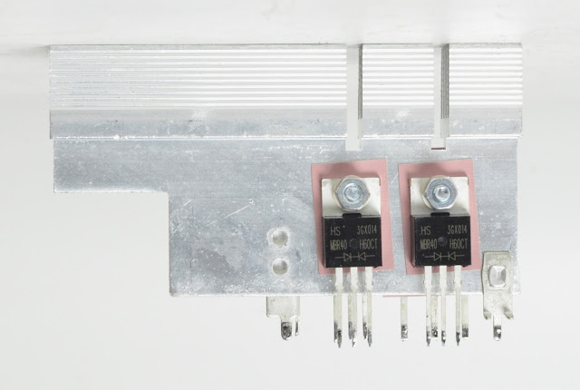

Güç kaynağının 12 V çıkış doğrultucu bölümünde, aynı model Schottky diyotun iki farklı paketleme tipi var. Büyük boyutlu olan MBR40H60PT (TO-247), ana trafodan gelen 12 V hattını doğrultma görevini üstleniyor. Yüksek akım ve ısı yükü taşıdığı için, geniş yüzey alanına sahip TO-247 tipi ile daha iyi ısı veriyor.
Aynı seriden üç adet MBR40H60CT (TO-220AB) ise PWM kademesindeki MOSFET’ler kapalı konumdayken devredeki ileri endüktörde depolanan akımı boşaltmakla görevli. Bu diyotlar, ana doğrultma diyotuna kıyasla daha düşük ortalama akım gördüklerinden, termal kapasitesi daha küçük olan TO-220AB paketleriyle yeterli performans sağlayabiliyor.
Böylece aynı elektriksel değerlere sahip diyotlar, devredeki görev ve yük koşullarına uygun olarak farklı paket tiplerinde kullanılmış oluyor. Fakat bu PSU için sınırda. Yani uzun ömürlü olduğu söylenemez. (Özellikle ısı yüzünden. Ona geleceğiz.)

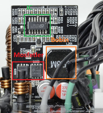

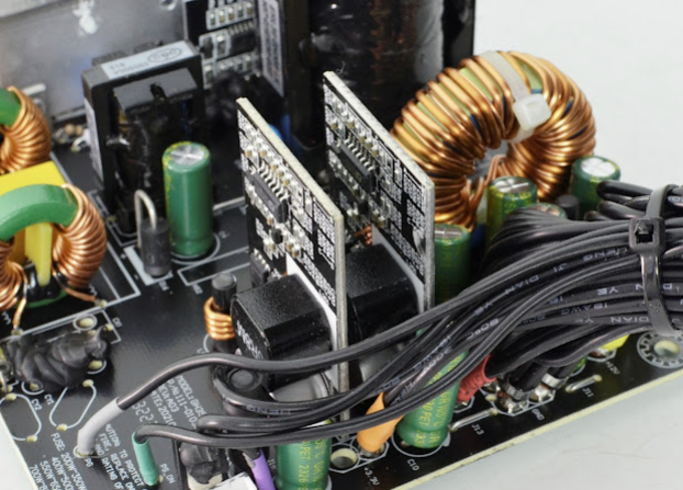

İkincil kısımdanda görebildiğiniz gibi PSU da DC-DC regulasyonu bulunuyor.

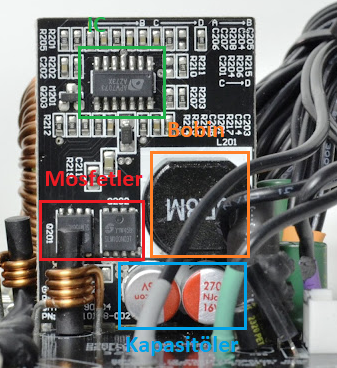

3,3 V ve 5 V hatlarını kontrol eden 4 adet Mapple Semi SLM100N03T (100A) MOSFET, APW7073 osilatör IC (beyin) tarafından yönetiliyor. Bu sistem, iki ayrı VRM (DC-DC) kartında yer alıyor.
Aşağıda gördüğünüz gibi, VRM kartlarında 2 adet 270µF 16V NJCON marka kondansatör bulunuyor. 16V değeri, 12V kanalının 1.25 katı alınarak belirlenmiş olup, bu değer yeterli. NJCON markası genellikle giriş ve orta segment ürünler üretiyor.
MOSFET’ler, yüksek akımı açıp kapatan elektronik anahtarlar. Osilatör ise bu MOSFET’lerin açma-kapama zamanlarını kontrol ediyor yani binevi beyinleri. Ayrıca çeşitli koruma fonksiyonlarını bünyesinde barındıyor.
Kendi içinde:
Aşırı akım koruması (OCP)
Aşırı gerilim koruması (OVP
Aşırı sıcaklık koruması (OTP)
Kısa devre koruması (SCP)
Ki bir durum olduğunda PSU'ya zarar gelmesin. Bunlarda gayet güzel entegreler.

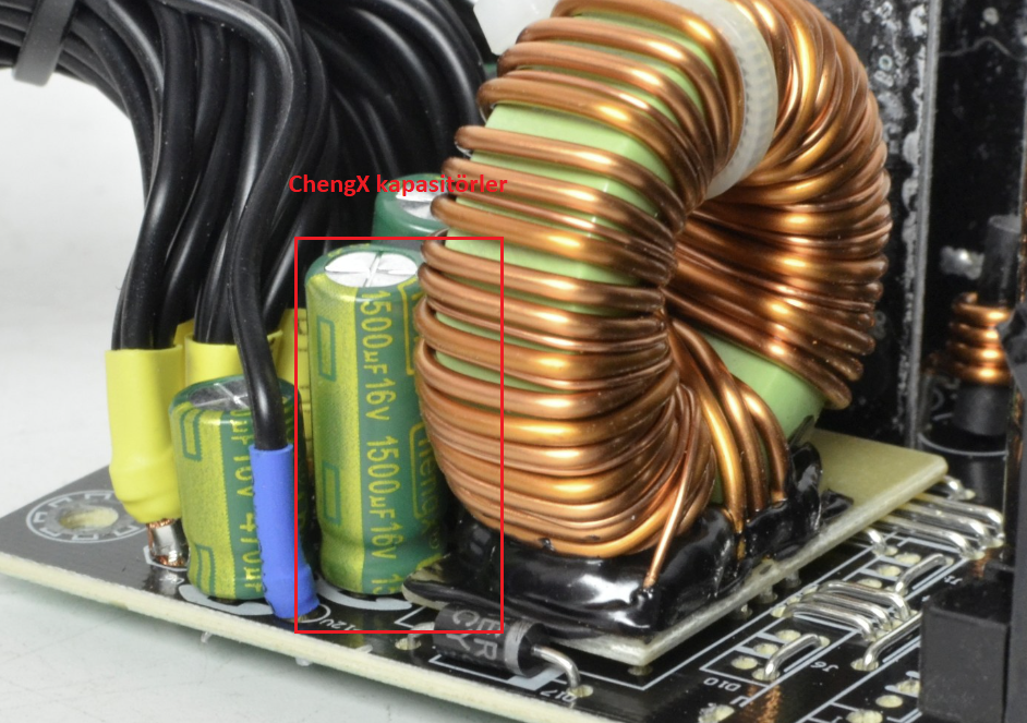

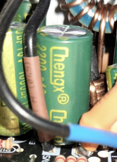

ChengX markalı 105°C çalışma sıcaklığına sahip çıkış filtre kapasitörleri Bulunuyor. Bu marka giriş segementte ürünler üretiyor. Yani uzun ömürlü olmasını pek de beklemeyin. Hatta bu markalı kapasitörler gamebooster gibi markaların PSU larındada var. Örneğin Gamebooster BST-ATX550WEII güç kaynağına bakalım:
Güç kaynağındaki filtreleme kapasitörleride aynı şekilde AIGO gibi ChengX markalı. Pek de kaliteli bir marka olmadığını anlamışsınızdır.

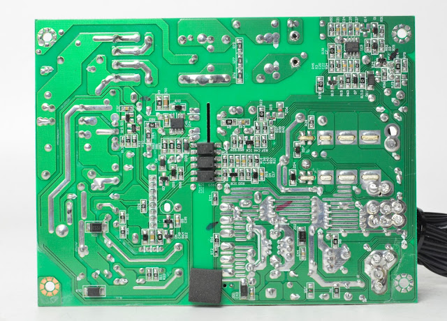

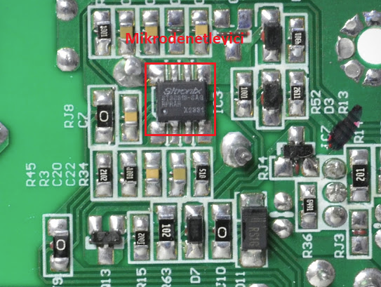

PCB'nin arka yüzünde Aktivite izleme entegre devresi, ST9S313C-DAG entegresi bulunuyor. Bu entegre tüm PSU'daki an kontrolü, sıcaklık ölçümü, güç durumu izleme, hata algılama gibi kısımları yönetiyor. Yani PSU'nun beyni. Ayrıca kendi içinde belirli korumalar var.
OVP/SCP/UVP gibi korumalar bulunduruyor. Buda iyi bir entegre.

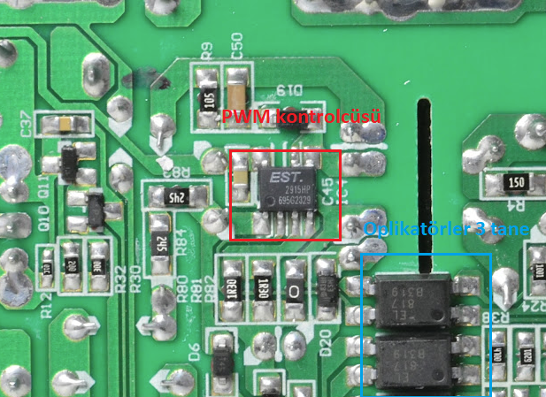

EST2915HP PWM kontrolcüsü kullanılmış. Üreticisi muhtemelen Elite Semiconductor Memory Technology Inc. Orta seviyeli PSU'larda kullanılıyor. Güç MOSFET’lerini açıp kapatarak (PWM yöntemiyle) güç dönüşümünü yönetiyor.
Onun altında ise 3 adet EL817 B319, Optoizolatör Bulunuyor. PSU’daki çıkış voltajının doğru olup olmadığını izliyor. Üreticisi Everlight Electronics Co., Ltd. Bu üretici gayet kaliteli bileşenler üretiyor. Yani oplikatörler gayet güvenilir.

Lehim kalitesi gayet güzel ve parlak. RoHS standartlarına uygun.

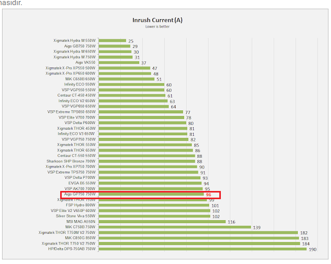

- İnrush - yani başlangıç akımı
Inrush akımının düşük olması, güç kaynağının açılışta ani yüksek akım çekmediğini gösteriyor. Bu, bileşenlerin ve elektrik tesisatının daha az zorlanması demek. Ayrıca sistemin daha güvenli çalışmasına, aşırı gerilim düşümlerinin ve sigorta atmalarının önlenmesini sağlıyor.

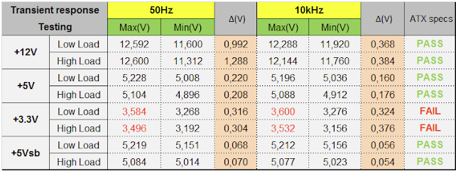

- Senkron Geçici tepki testi
3.3V hattı, bu test sırasında ATX standartlarının belirlediği sınırların dışına hızla çıkmış ve voltaj stabilitesini koruyamamış. ATX 3.0 standartlarını karşılayamıyor.

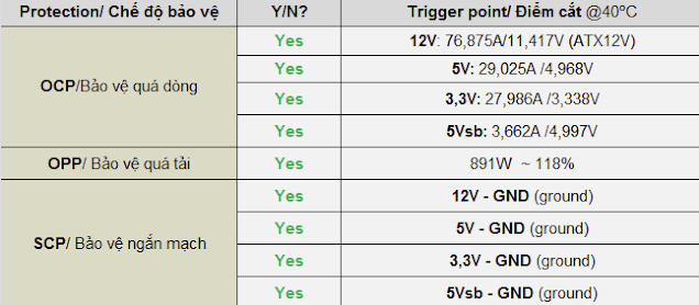

- Korumalar
Görebildiğiniz üzere ana korumalar sağlıklı şekilde çalışıyor.

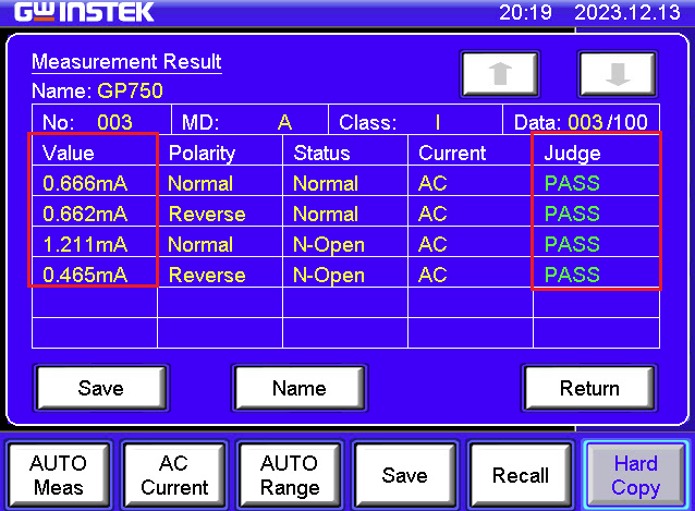

- Kaçak akım testi
Testi gerçekleştiren kişiler GW Instek GLC-9000 cihazıyla kaçak akım testi yapmış.
Görebileceğiniz gibi, soldaki “value” kısmında kaçak akım değerleri yer alıyor. 3.5mA altındaki değerler normal kabul ediliyor ve ölçülen değerler bu sınırların oldukça altında.

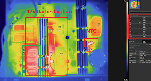

- Sıcaklık değerleri ve fan hızı
En sıcak nokta NTC çıkmış (direnç işlevi gördüğü için normal). Bir sonraki en sıcak nokta ise 12V hat doğrultucu darbe diyotları ve İleri devre endüktörü alanı.
RPM değerleri bu şekilde. Ses testleri bulunmuyor.

  • PCI-E, CPU gibi kablolardan kısılma yapılmamış. 4 adet PCI-E 2 adet CPU çıkışı oldukça yeterli. (NZXT C750 2023 modelinde sadece 2 tane PCI-E çıkışı bulunuyor. Oda daisy chain ile. Bu büyük eksiklik sayılır.)
  • Tüfek yataklı fan. Uzun ömürlü sayılır.
Eki Görüntüle 2551753
-Giriş Akımı: 6A
-Frekans: 50Hz
- Bulk kapasitör
Eki Görüntüle 2551810
420 V / 390 µF, Ltec marka. Bu marka hakkında araştırma yaptım ancak detaylı bilgi bulamadım. Sadece bir incelemede, markanın 78 yıllık olduğu ve kalitesinin stabil olmadığı söyleniyor. Elbette yalnızca bu yoruma güvenmek doğru olmaz; fakat şu ana kadar bulabildiğim tek bilgi bu.
Eki Görüntüle 2551825
Eki Görüntüle 2551824
Eki Görüntüle 2551858
Aşağıda gördüğünüz gibi, VRM kartlarında 2 adet 270µF 16V NJCON marka kondansatör bulunuyor. 16V değeri, 12V kanalının 1.25 katı alınarak belirlenmiş olup, bu değer yeterlidir. NJCON markası genellikle giriş ve orta segment ürünler üretiyor.
Kendi içinde:
Eki Görüntüle 2551867
Eki Görüntüle 2551883
Eki Görüntüle 2551921
Eki Görüntüle 2551927
3.3V hattı, bu test sırasında ATX standartlarının belirlediği sınırların dışına hızla çıktı ve voltaj stabilitesini koruyamamış. Özellikle test, en güncel ATX 3.0 standardına göre yapıldığı için, GP750 bu gereksinimleri karşılayamamış ve testin tamamında başarısız olmuş. Yani PSU ATX 3.0 standartında değil.

- Korumalar
Eki Görüntüle 2551935
- Kaçak akım testi
Eki Görüntüle 2551940
Eki Görüntüle 2551945
-Giriş Akımı: 6A
-Frekans: 50Hz

- Kablolar
-4x SATA 40cm + 15cm + 15cm kablosu
-2x ATA 40cm + 15cm + 15cm kablosu

2. Bölüm - İç Tasarıma Genel Bakış – Fan yapısı
Eki Görüntüle 2551763
Eki Görüntüle 2551767
Eki Görüntüle 2551779
- Bridge rectiflier
- Bulk kapasitör
Kendi içinde:

Eki Görüntüle 2551865
3.3V hattı, bu test sırasında ATX standartlarının belirlediği sınırların dışına hızla çıkmış ve voltaj stabilitesini koruyamamış. Özellikle test, en güncel ATX 3.0 standardına göre yapıldığı için, GP750 bu gereksinimleri karşılayamamış ve testin tamamında başarısız olmuş. Yani PSU ATX 3.0 standartında değil.

- Korumalar
- Kaçak akım testi
Eki Görüntüle 2551947
