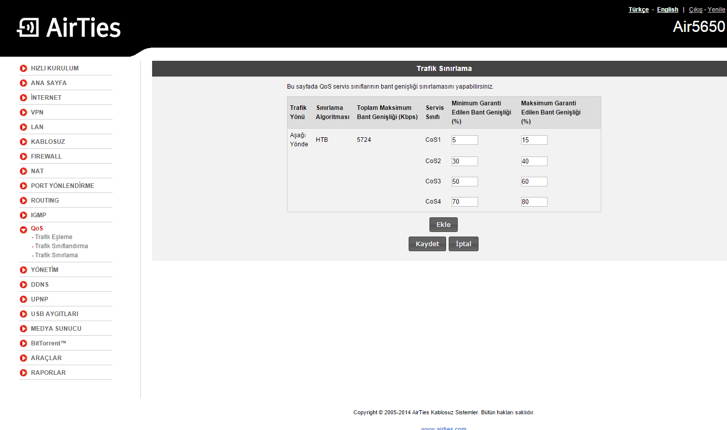

3- Qos menüsünü aktif ettikten sonra yine Qos adı altında "Trafik Sınırlama" kısmına giriyoruz. Alttaki resimde görüldüğü gibi internet paketimizin hız limitine göre ağımızda ki kullanıcıların hızını sınırlıyoruz. Fakat burada detaylı örnek verip anlatacak olursam mesela benim 16 mbit internet hızım var, yaptığım testlerde ise en fazla 10,5 mbit hız alabiliyorum. Bende bu aldığım değer üzerinden ağımda ki kullanıcıların tamamına 0,5 - 1,5 mbit arasında hız tanımlamaktı. Resimde görülen CoS1 min. ve max. değerler internet hızımın %5-15 arasında sınırlama koymaktı. Buradaki CoS2,3,4 kısımları ise her kullanıcıya ayrı bir hız tanımlamak istersek CoS2 ve sonrasını kullanacağız. Bunu 5.madde de her CoSX kuralını anlattığım gibi tekrar yapmanız gerekecek yani CoS2 seçecek bu sefer. Burada belirtilen CoS1,2,3,4 aslında ağdaki kullanıcı sayıları ne kadar ayrı ayrı hız limitlemek istediğiniz kullanıcınız varsa o kadar CoS kullanıcısı ekleyebilirsiniz.

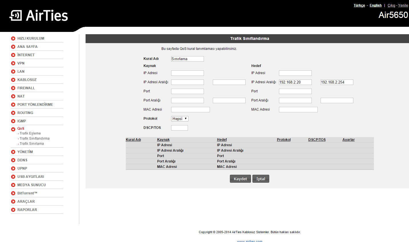

4- Şimdi ise oluşturduğumuz hız limitini kullanıcılara sınıflandırmak. Bunun için Qos menüsü altında "Trafik Sınıflandırma" kısmına tıklayıp açılan pencerede sadece resimde görüldüğü gibi yapıp kaydetmek.

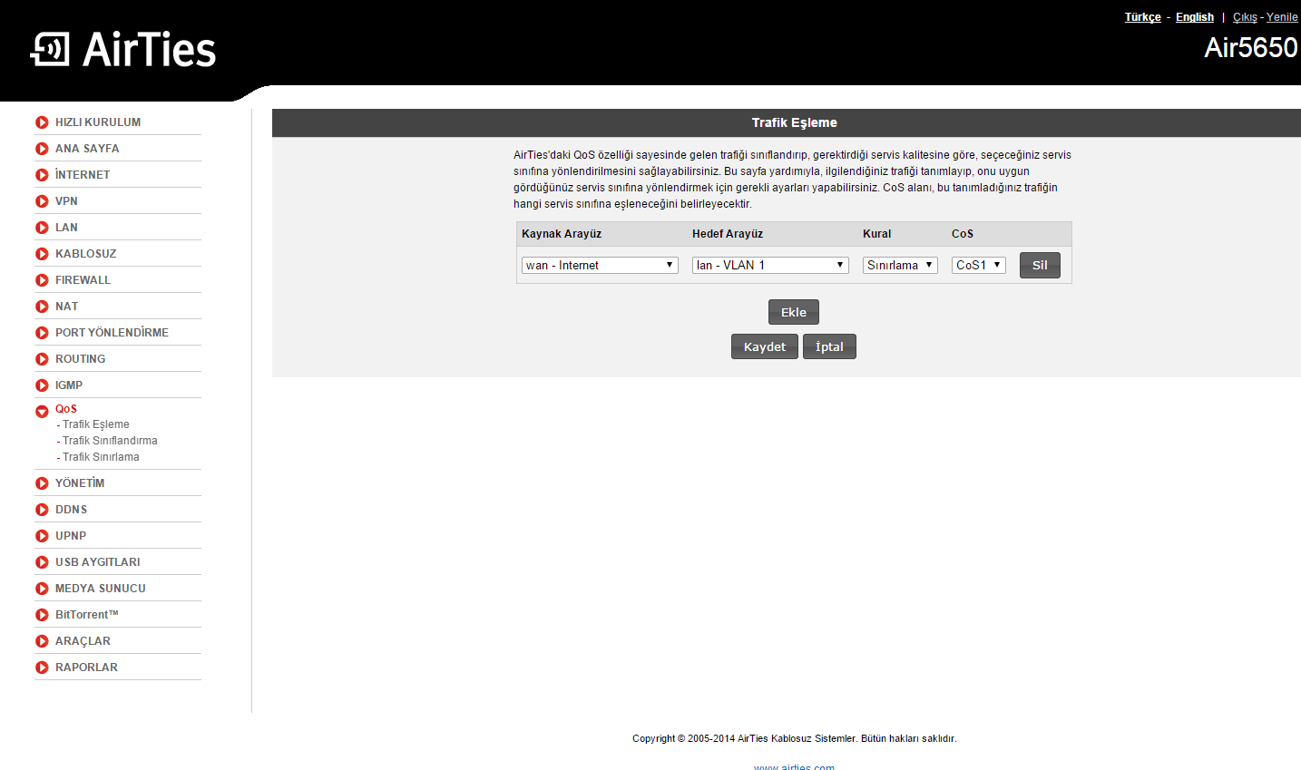

5- Trafik sınırlama işlemi bittikten sonra sıra oluşturduğumuz hız limitini kullanıcılara (CoS) uygulamak. Bunun için yine Qos adı altında Trafik eşleme kısmına geliyoruz. Burada "Ekle" kısmına tıklayarak alttaki resimde görünen ayarları seçiyoruz.

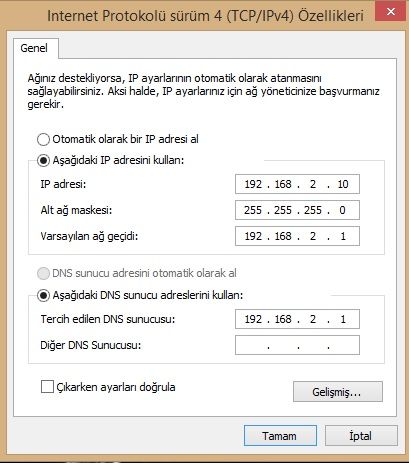

Modemde ki ayarlar bittikten sonra sıra ana bilgisayarımızda işlem yapmaya geldi. Ben windows 8.1 kullandığım için bu şekilde anlatım yapacağım. Denetim masası -> ağ ve internet -> ağ ve paylaşım merkezi kısmına geliyoruz. Burada bağlı olduğumuz ağın simgesine tıklayalım. Açılan pencerede özellikler-> internet protokolü sürüm 4 (tcp/ipv4) çift tıklıyoruz ve altta resimde görüldüğü gibi yazıp kaydediyoruz.
Eki Görüntüle 90143
Artık ana bilgisayarımız haricinde ki tüm kullanıcılara trafik hızını sabitlemiş olduk. Anlattığım yöntem kendi bilgisayarımda uygulanan yöntemdir.
