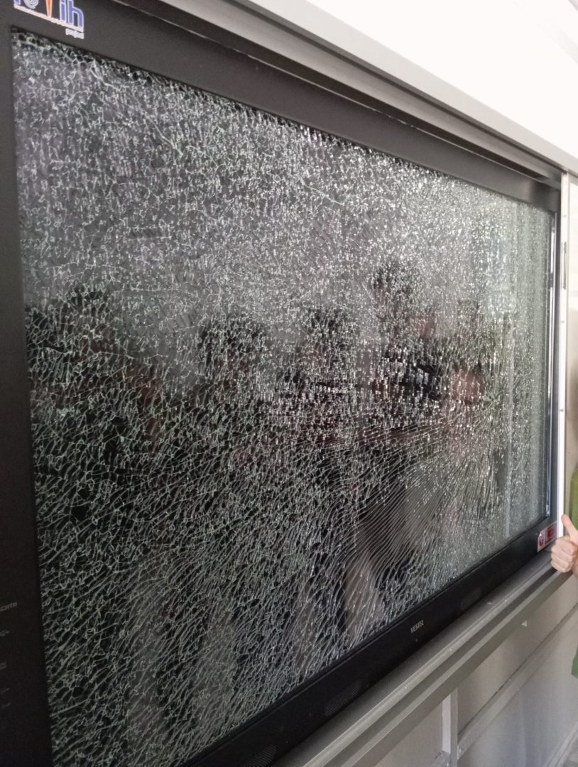

Bunlar dokunmatik ekran değil, kızılötesi ile çalışan ekranlar ekranın tüm köşelerinde bir adet bulunur, o nedenden ötürü çok pahalıya patlayacağını sanmıyorum, (hepsi kızılötesi mi emin değilim eğer gerçekten kapasitif benzeri bir ekran varsa geçmiş olsun)

Google ve Yandex images ile arattığımda benzer bir görsel çıkmıyor, gerçek olma ihtimali yüksek.
Hocam yanlış bilmiyorsam 4 adet kızılötesi sensör var dediğiniz gibi, arka camda bir özellik yok, asdece yüzey. Paneli pahalı ama.

Arkadaşlar mıknatısla kalecilik çalışıyormuş futbol turnuvaları için. Kaleci tutamayınca mıknatıs hızlica gitmiş o şekilde kırılmış.
Tahtanın iç ekranda sorun var mı? Görüntü geliyorsa uyguna hallolur da iç ekran da sorunluysa pahalı olabilir.
Yok hiçbir sıkıntı yok çalıştırdık uygulamalar vs açılıyor. görüntüde veya işlevinde sıkıntı yok. Ama biz yine de bir şey olmasın diye çok dokunmadık dokunmatikte bir şey var mı bilmiyoruz
Çalısmada görüntüde falan hiçbir sıkıntı yok hocam ekran değişecek sadece

Hocam iç ekran sağlamsa çok tutacağını sanmam. Zaten camda dokunmatik özelliği yok çoğu modelde, köşelerdeki sensör sayesinde oluyor. Kişi başı bırakın 7000-8000'i 5000 bile olsa 5000.30=150.000₺ ediyor, 2 tahta parası.
Hocam geçmiş olsun görseldeki tahta faz 1 projesi bizim okulda 2019 da faz 2 kırılmıştı garanti kapsamındaydı ama kırıldığı için 1700 TL masraf çıkarmıştı yetkili servis LED panel sağlam olmasaydı servis 4.5k tutacağını demişti. Eğer sizin LED panel çalışıyorsa camcıda 65 inç temperli cam yaptırıp takmak daha kolay ve daha masrafsız olur.

Hocam bizim ekran kırılınca Vestel rapor tutmuştu ve ısı kaynaklı patlamış yazıyordu fakat öpe öpe aldılar o zaman parayı bir de başka sınıfta ekran kararması vardı onu öğrenci yapmıştı fakat garanti kapsamında deyip tahtayı söktüler yenisini getirdiler tahtalarda yapılıyor fakat 300TL kargo +KDV aldılar Manisa'da tamir oluyordu o dönem.

Arkadaşlar bugün okulda akıllı tahtanın ekranı komple kırılmış. Kimin kırdığı da belli ama arkadaşı öyle bırakmak istemiyoruz pahalıya patlar gibi duruyor çünkü. Tahtanın içinde sıkıntı yok ama ekran tuz buz oldu maliyeti ne kadar olur? Sınıfta toplanabilir bir meblağ mı?
Eki Görüntüle 2321918
Dediğinize göre ekranı çalışıyormuş.
Pahalıya patlamayacaktır.
Bir adet temperli cam ile bile çözülebilir belki de. Ama hiç görüntü gelmeseydi muhtemelen arkadaş komple yeni tahta alacaktı çünkü akıllı tahtanın para eden tek yeri ekranıdır.
