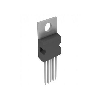

Arkadaşlar hepinizin yardımları sayesinde aradığım parçayı buldum, ihtiyacım olan akımı belirledikten sonra bu ikisi arasında seçim yapacağım, zaten hiçbir zaman bu amper değerlerine gelmeyeceği için tahminen ilk linktekini alacağım. Hepinize yardımlarınız ve açıklamalarınız için teşekkür ederim.
