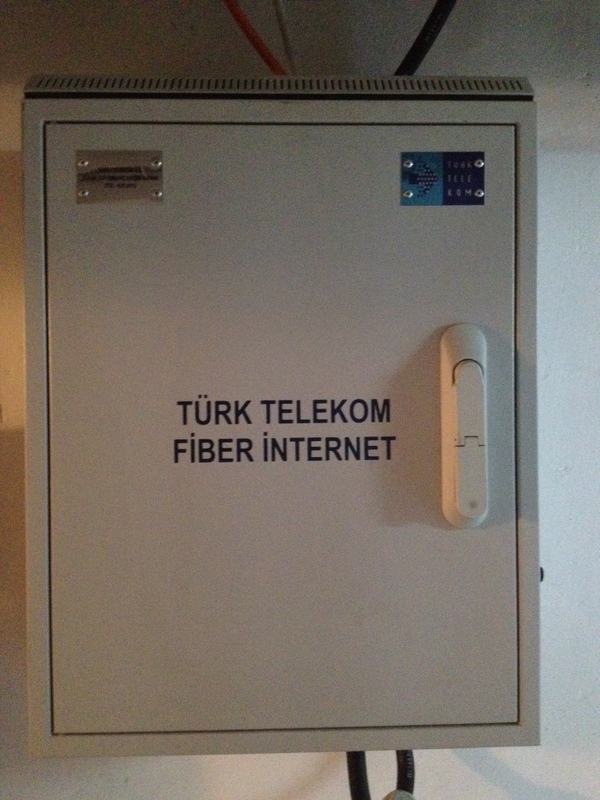

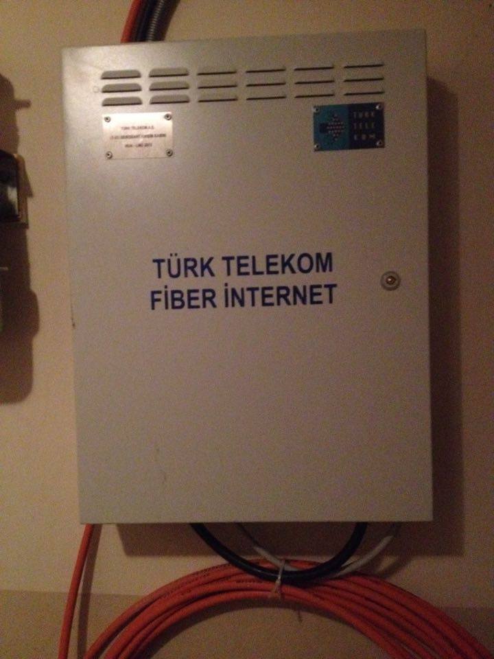

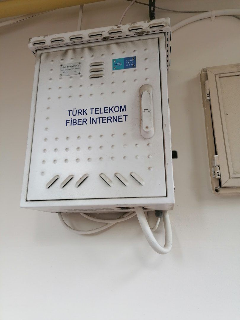

100 Mbps'e kadar destekleyen bir VDSL altyapınız var hocam. Tam 100 değilse bile iç tesisatınız sağlıklıysa 94-95 civarı hız alabilirsiniz.
Meseleyi biraz daha detaylandırmak isterim. Altyapınız VDSL ama santral mesafesinin 4 metre olması altyapınızın FTTB-DSL olduğu izlenimini uyandırdı bende. FTTB-DSL, fiber kablonun binanıza kadar geldiği ve dairelere çift telli bakır kablo dağıtıldığı anlamına gelir. Binanızın zemin veya bodrum katına inip sağa sola dikkatlice baktığınıza şunlardan birine benzer bir kabin göreceksiniz:

Üzerlerinde fiber yazdığına aldırmayın bunlar aslında VDSL kabinleridir. İçlerinde DSLAM dediğimiz bir cihaz bulunur. Bu cihaz SFP modülü vasıtasıyla optik sinyali okur ve bakır kabloya elektrik sinyali olarak aktarır. Bildiğimiz VDSL sistemdir. Ama fiber kablo binaya kadar geldiği için FTTB (binaya kadar fiber) ifadesinin içine dahil edilir.

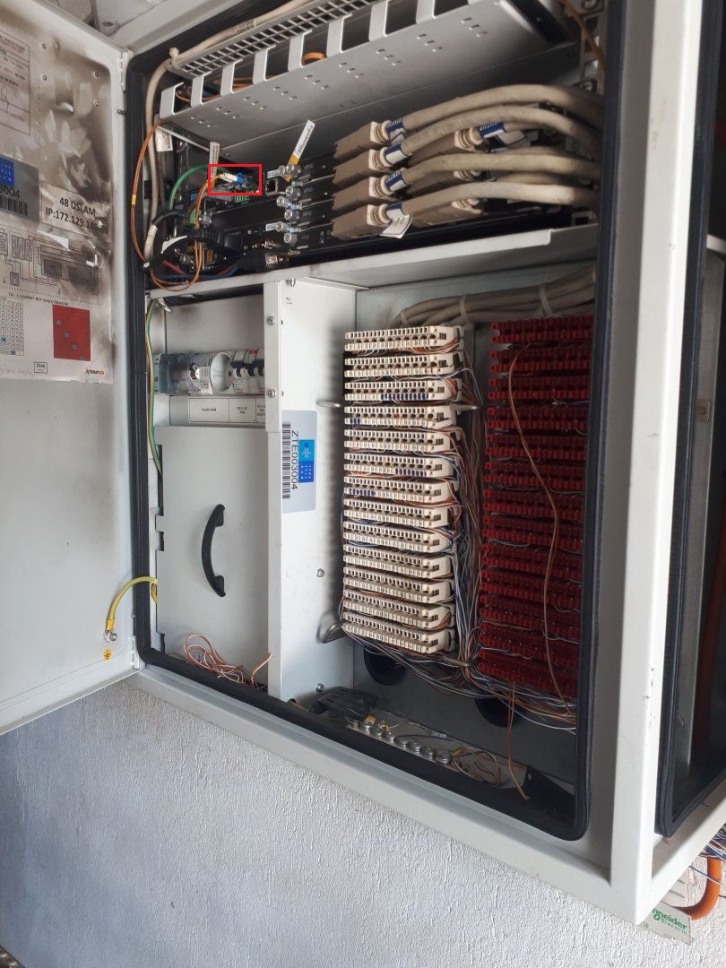

Bir T11 kabinin içi:
En üstteki beyaz kısım fiber patch panel dediğimiz kısımdır. Ana hat fiber kablosundaki corelara ek yapılıp ek noktalarının saklandığı panel.
Onun altındaki siyah cihaz DSLAM cihazı. DSLAM üstünde kırmızı ile işaretlediğim yer SFP modülüne giriş yapan fiber kablo.
Sol alttaki beyaz kısım güç ünitesi
Sağ alttaki kırmızı ve beyaz kısımlar ise bildiğimiz regletler. Yani dairelere dağıtılan bakır kabloların toplandığı kısımlar.
Sizin binanızda da bu sistemin aynısı mevcut. Yani binanıza kadar fiber kablo geliyor. T11 veya T21 kabinde optik sinyal sonlanıyor ve dairenize çift telli bakır kablo geliyor. Yani tipik bir VDSL sistem. Bu T11/T21 kabinlerin sokaktaki kabinlerden (sözgelimi T7, T23 gibi kabinlerden) tek farkı sokakta değil de binada bulunmasıdır. Dolayısıyla altyapınızın desteklediği maksimum hız da buna bağlı olarak artıyor.
Eki Görüntüle 1694254
Eki Görüntüle 1694255
Eki Görüntüle 1694257
Eki Görüntüle 1694262
