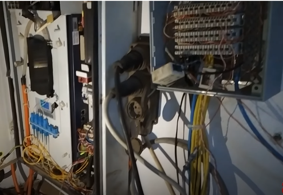

Hayırlı olsun fiber. FTTH veya FTTB olacak altyapı şu anda ise alabileceğiniz en üst paket 100 Mbps download / 8 Mbps upload. TurkNet öneririm altyapı zaten müsait sorunda olmaz en ucuzda TurkNet'de oda 85 TL. Ek olarak gelen kablolar CAT 6 gibi görünüyor FTTB olacak.

Eğer aktif bir cihaz koyarlarsa bina altına FTTB olur eğer direk dairelere fiber optik çekilirse FTTH olur. Dediğinizden yola çıkarsak bu saaten sonra FTTH olması zor CAT çekilmişse dairelere FTTB olarak kullanılır ki zaten görselden anladığım kadarıyla Core sayısıda az. Bir farklı durum daha var eğer dairelere CAT yerine telefon hattı çekilmişse resimdeki gibi fiberi bakıra oradanda ankastreye koyabilirler bu senaryoda internet kalitesi çok düşer fiber olmasına rağmen. (Resimde dairelere CAT çekilmesine rağmen ankastre konulmuş bu da yapan ekibin hatası)

Eğer aktif bir cihaz koyarlarsa bina altına FTTB olur eğer direk dairelere fiber optik çekilirse FTTH olur. Dediğinizden yola çıkarsak bu saaten sonra FTTH olması zor CAT çekilmişse dairelere FTTB olarak kullanılır ki zaten görselden anladığım kadarıyla Core sayısıda az. Bir farklı durum daha var eğer dairelere CAT yerine telefon hattı çekilmişse resimdeki gibi fiberi bakıra oradanda ankastreye koyabilirler nu senaryoda internet kalitesi çok düşer fiber olmasına rağmen. (Resimde dairelere CAT çekilmesine rağmen ankastre konulmuş bu da yapan ekibin hatası)

Gelentürk telekom yetkilisi bu gri kabloların iptal olacağını bunun yerine sarı kabloların dosenecegini söylemişti hocam. Pek anlamıyorum bu işlerden açıkçası. Benim yapmam gereken şey ne olur yetkililer gelince veya gelmeden önce yapılacak birşeyler olabilir mi ?

Sarı kablo dedikleri fiberoptik olur binanın düzenini şeklini bilmiyorum eğer müsaitse ortam kılavuz olarak kullanırlar eski kabloları fiberi daireye kadar getirip FTTH kurarlarlar. Gelen ekibi takip et bence ekibin başındaki adam uğraşmamak için dairelere çekmeyebilir çünkü çok zahmetli bir iş helede daire sayısı fazla olup daireler uygun değilse. Konuyu takipde olacağım umarım dilediğin olur FTTH alt yapıya sahip olursun.

Bugün cat 6 kablolar sökülüp yerlerine sarı optik kablo bağlandı. Adım adım fibere kavuşuyorum sanırım:)
Bugün itibariyle siyah kutu takıldı ve turuncu kablo kutu içine yerleştirildi. Gelen ekip satışa çıkarılma kaldığını söyledi. Internet sağlayıcı tavsiyeniz neler olur türk telekom altyapısı için?
