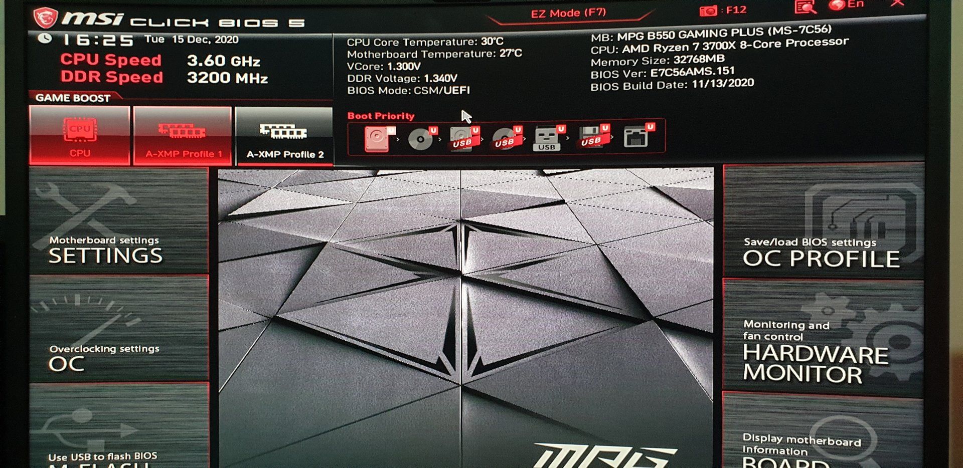

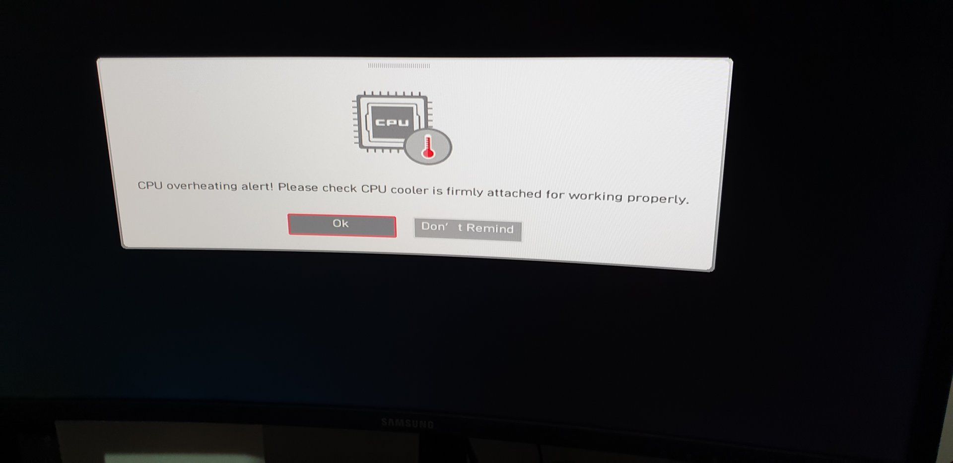

Merhaba. İşlemci BIOS'ta 30-31 C'de çalışıyor. Bilgisayar açıkken ani bir şekilde 70-90 C görüyor. 50 C'lere düşüp tekrar aynı şekilde 70-90 C oluyor. 360 mm sıvı soğutma kullanıyorum. Sorun nedir acaba? Yardımcı olursanız sevinirim:)

Termal macun da düzgün gözüküyor.Toplayalı 1 hafta oldu.Neden böyle bir sıkıntı oldu anlamış değilim.

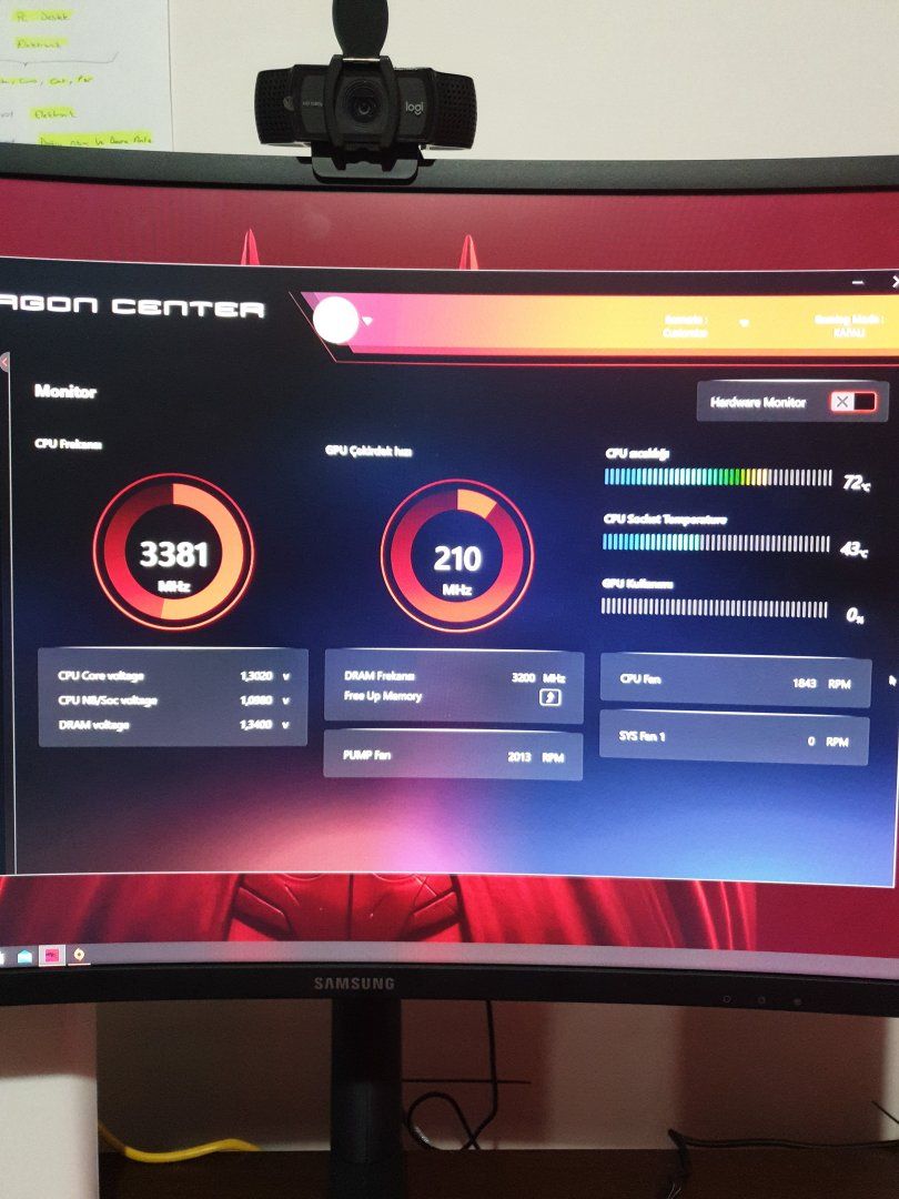

BIOS'tan Core Performance Boost ayarını kapatıp dener misiniz? Ve HWinfo indirip voltaj değerlerinin fotoğrafını paylaşır mısınız?
1.000 ile 1.413 arası bir iniyor bir çıkıyor.Hızlı bir şekilde.
Core Performance Boost u kapattığım halde böyle.
