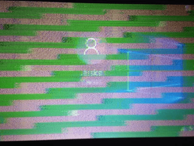

Bu ikisi için erkenden konuşmak olur. VRAM arızası genelde görüntüde komple bozulma veya renklere de etki eder. Örnek:
