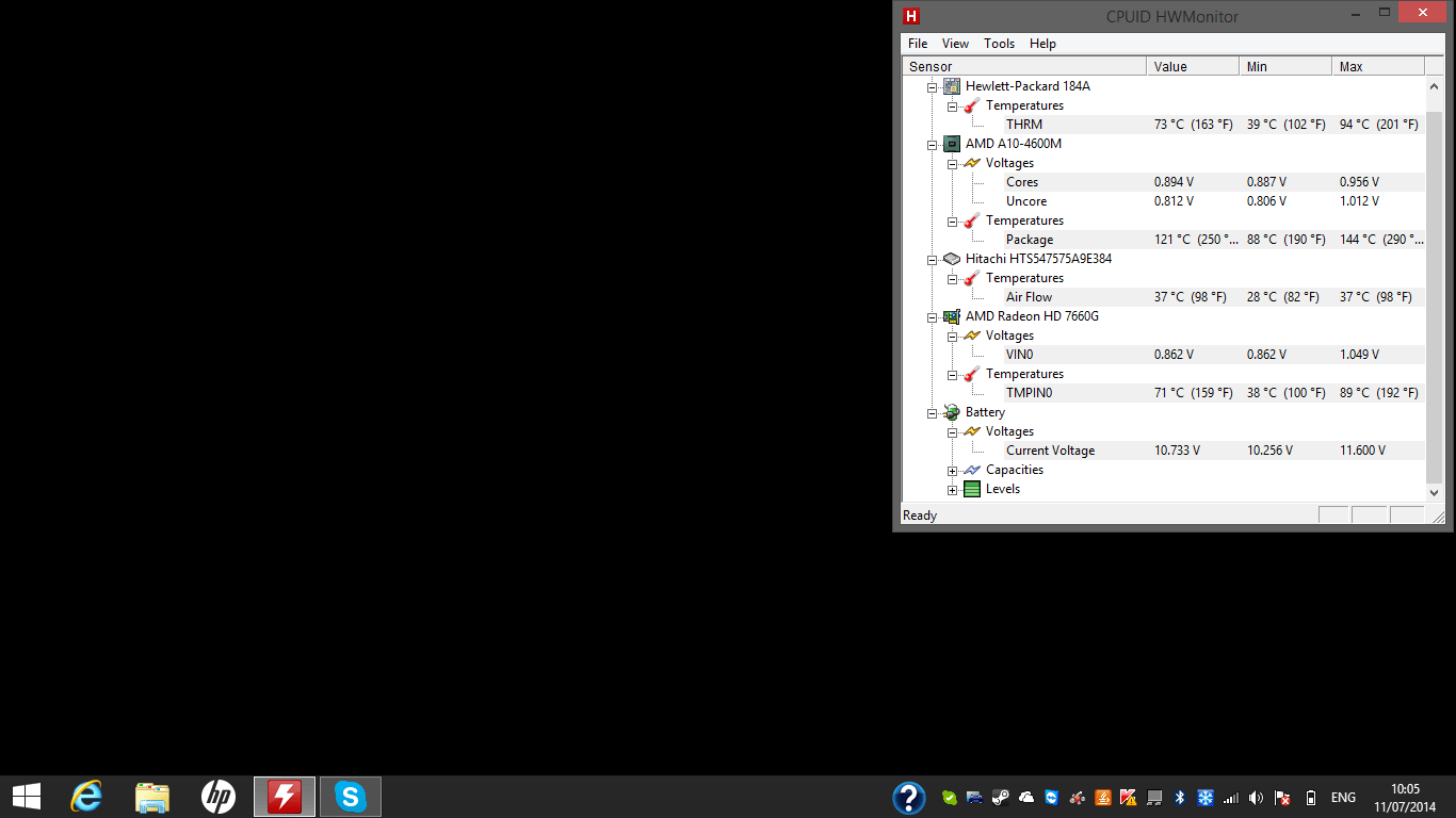

Bu normal mi? Bilgisayarı açtığımda 88 dereceydi. @Murat5038 @Akif @Silinen üye
İtfaiye haber ver. yanıyorsun :D :D Şaka bir yana programda yanlışlık olabilir, başka programlarla dene. Ayrıca o kadar sıcaklıkta bilgisayarın kendisine reset atması lazım.
İşlemci soğutucusunu tam oturtmamış olabilirsin. Onu kontrol et birde termal macunu yenile.
Bu tür programları kullanmayın. Aida64 programını kullanın. En doğru sonucu o verecektir.
HWiNFO ve AIDA64 en kesin sonuçları veren programlardır. Eğer AMD işlemciyse AMD Overdrive'da en doğru bilgiyi sunmaktadır.
Eki Görüntüle 9165
Değerlerde bir hata olmalı. Zira AMD'nin yeni seri işlemcileri maksimum 90 dereceye dayatıyor kendini. Daha sonra ise kapatıyor kendini.
Bu programdan kaynaklanabilir. Çünkü bende de böyle olmuştu. Anakartımın sıcaklığını 110 derece gösteriyordu HWMonitör. Aida64 ile ölçtüğüm zaman 54 derece, Speccy ile ölçtüğüm zaman ise 28 derece gösteriyordu. Ama bilgisayarı kapadıktan sonra elimi anakartın soğutucusuna değdirdiğimde çok sıcak hissetmemiştim. Programlar bazen yanıltabiliyor :D .
