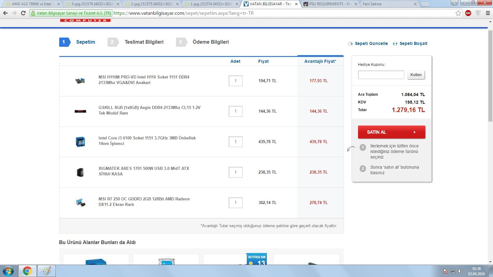

Hocam teşekkür ederim yanıtınız için.Rica etsem bu bileşenlere sahip bir sistem toplayabilir misiniz?
WD 500GB harddiskim mevcut onu kullanmayı düşünüyorum.Kasa ve PSU olarakta eklediğim resimlerdeki ürünler mevcut,mümkünse onları kullanmak istiyorum.

Hocam çok teşekkür ederim ilginiz için,cevabınızdan anladığım kadarıyla elimdeki kasayı kullanamıyorum.
Son olarak @JaroxJamaica da yorum yaparsa tamamen netleştirip alacağım artık.
Yeni kasa almanız sizin yararınıza olur. Eski kasa'yı kullanabilirsiniz fakat USB 3.0 desteği yok. Ayrıca zaten yeniden bir PSU almak zorundasınız. Kasa ile beraber upgrade etmeniz daha iyi olur.
Yeni kasa almanızsizin yararınıza olur. Eski kasa'yı kullanabilirsiniz fakat USB 3.0 desteği yok. Ayrıca zaten yeniden bir PSU almak zorundasınız. Kasa ile beraber upgrade etmeniz daha iyi olur.
Hocam şöyle söyleyeyim ; şuan için en çok gereken bileşenleri alıp daha sonra diğer bileşenleri tamamlamayı düşünüyorum. Çünkü sistem için ayırdığım bütçe bir anda elime geçmeyecek ama ben bir an önce bir yerlerden başlamak istiyorum. Usb 3.0 desteği olmadan kullanılabilir durumda olacaksa kasayı bir süre sonra almayı düşünüyorum. Bu süre içindede yeni bir psu alıp,kasayı sonra almak daha mantıklı gibi, tabi uygun fiyatlı bir PSU önerirseniz.
