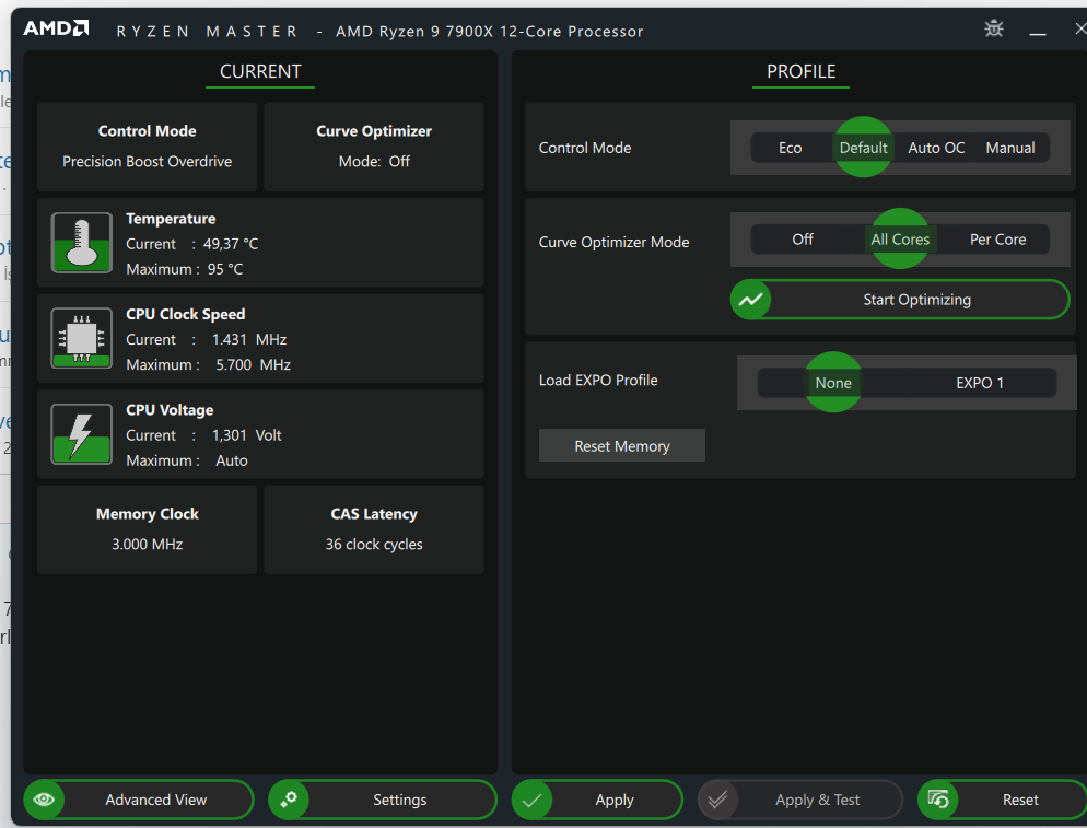

Webde gezinirken 65 derece ve 5500 Ghz'lere çıkıyor. Bu olay benim canımı sıkıyor. AMD Curve Optimizer yapmam söylendi.
Yaparken hangi ayarları seçmeliyim? Eco modu açıktı BIOS'tan kapadım. Yaptıktan sonra tekrar açmalı mıyım?
Ramlerimin AMD Expo özelliği var seçmeli mi?

İlk önce curve optimize mi yapayım yoksa bios üzerinden videoda yapılanları mı? curve optimize yaparken eco yu mu seçeyim? All core - Per core
Bios üzerinden ayarları yapmanız yeterli ekstra program kullanmadan zaten curve optimize ayarlarını biostan yapmış olacağız.
BIOS üzerinden ayarları yapmanız yeterli ekstra program kullanmadan zaten curve optimize ayarlarını BIOS'tan yapmış olacağız.

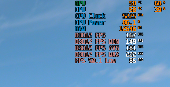

Warzone 2.0'da 60 dereceydi ortalama. Anlık olarak da Max 67 görmüş bir ara

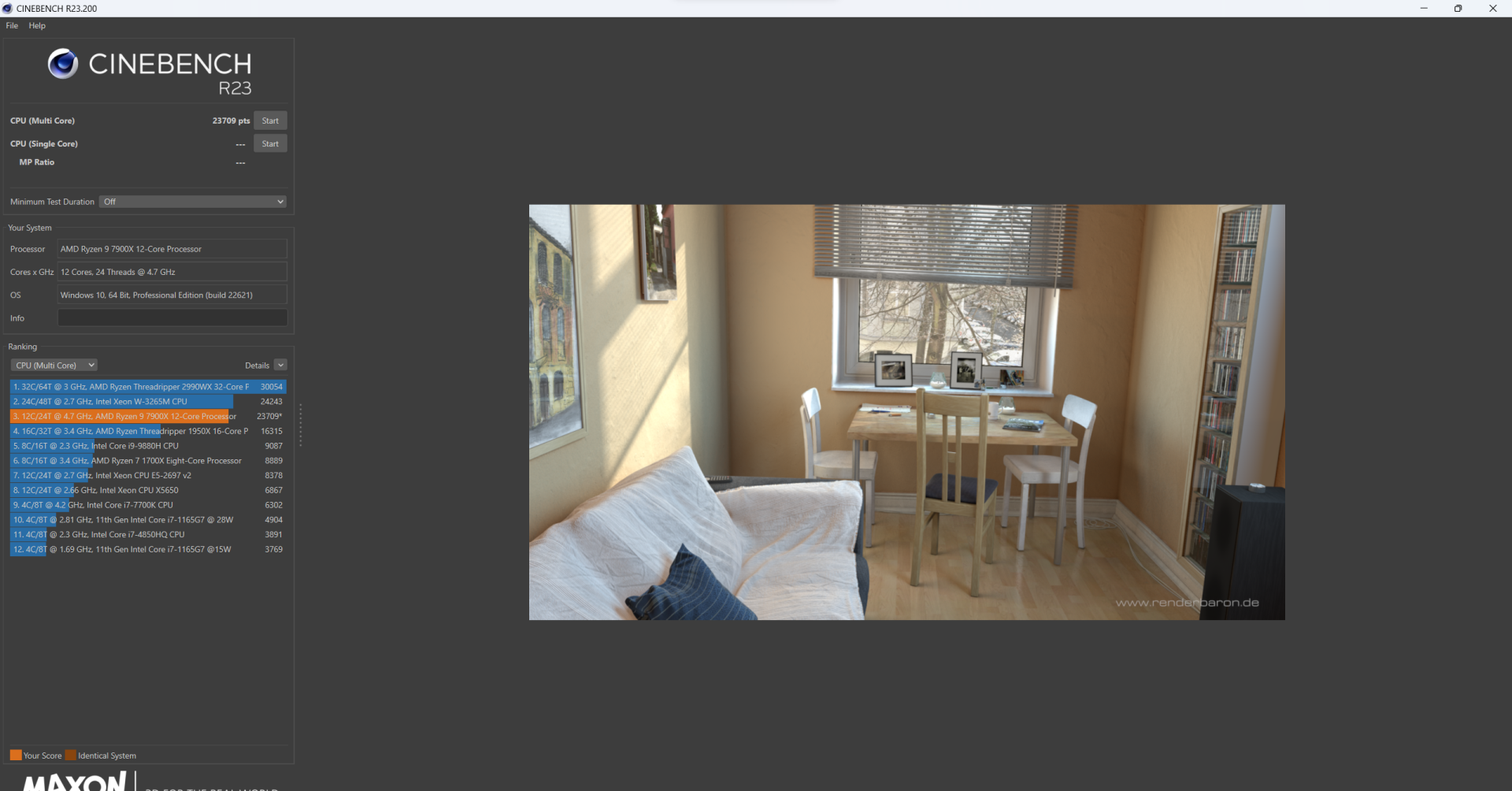

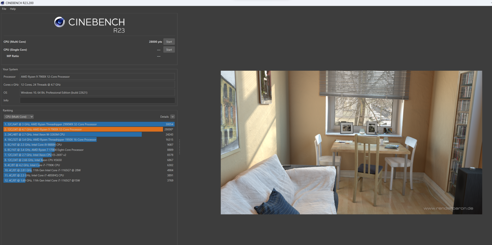

Ayarları uygulamadan önce Cinebench testinde 95 derece oluyordu. Videodakileri yaptıktan sonra kabul edilebilir sıcaklıklara indi. Tabii skorda bayağı indi. Videodaki adamın skoru çok az oynuyordu
1 numaralı görsel uygulamadan önce - 2 numaralı uyguladıktan sonra

Render konusunda yazmayı unutmuşum evet düşüş olması normal. Şöyle düşünün orada ayarladığımız negative 30 ise işlemcinin her çekirdeğinde 30 curve azaltıyor. Oyunlarda bu fark hiç yansımıyor taş çatlasın 1 FPS ama renderda tüm çekirdekleri tam kapasite kullandığı için puanda düşüş yaşıyor.
