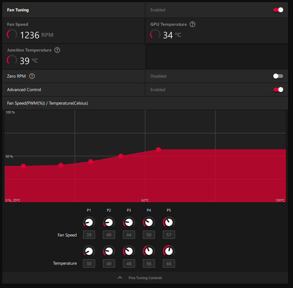

Fanı kendim özel olarak ayarlamak istiyorum ve şu değerleri giriyorum.
Bu sefer de sıcaklık 50 derece civarı iken fan %100 çalışıyor.

Sizin fan ayarlarını alttaki Fine Tuning seçeneğini açıp paylaşır mısınız? Birebir aynısını yapayım.
Olmadı, yani 56 derecede sabitleniyor ama %65 civarı fan hızıyla çalışıyor kart. Halbuki %50'lerde olması lazım bu sıcaklıkta. Kaldı ki en fazla %57 ayarlamışım yani neden yükseliyor anlamadım.

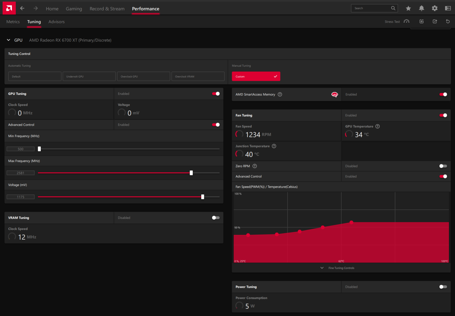

Şöyle bir şey yaptım. Fan kontrolünü yapmayıp sadece ekran kartı undervolt işlemini yaptım. Bu sefer de fan hızı %30-35 arasında kaldı, sıcaklık 75'lere dayandı.
